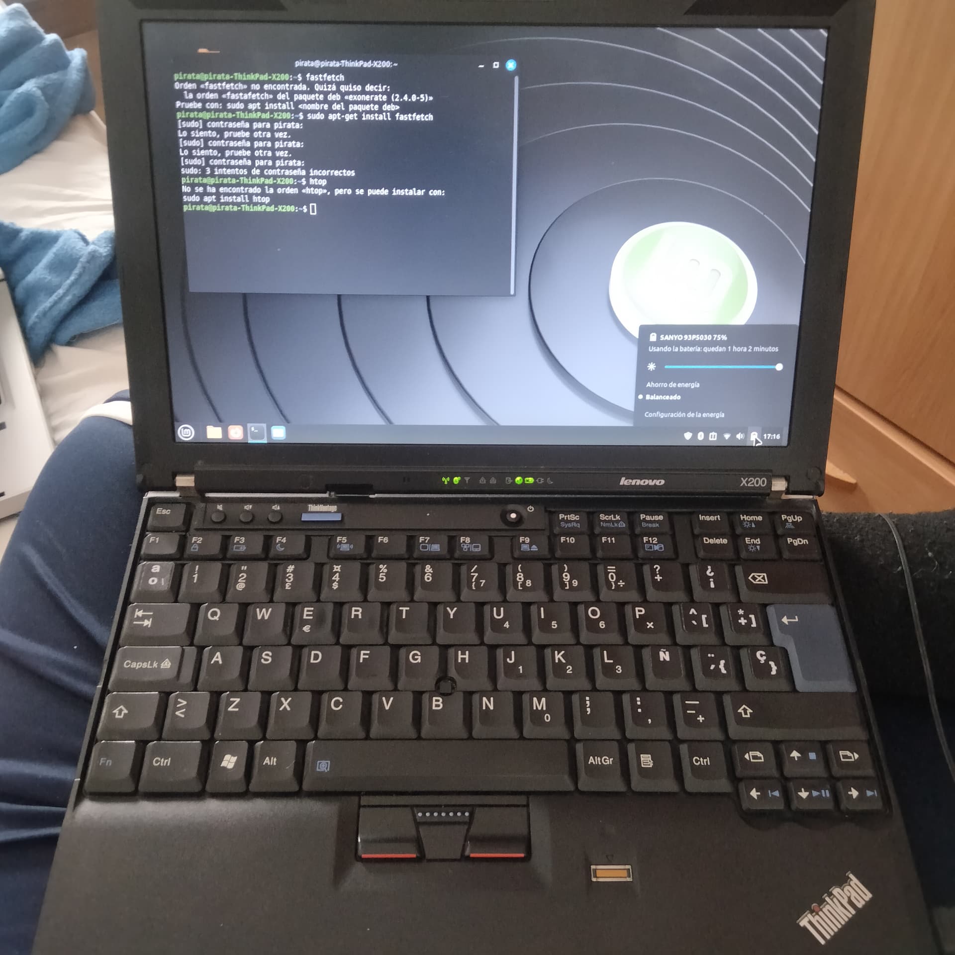

Ya había dicho que me iba a comprar un portátil lenovo x200, para probar el software libre en su máxima expresión, el portátil venia con linux mint ya preinstalado. Definitivamente es mejor que windows. Pero no es lo que quiero hoy, ¡toca instalar trisquel!
Quizás alguna decepción es que la batería dura como una hora y poco mas… Bueno, a estas cosas te atienes cuando compras equipos algo viejos. Y no hay touchpad, pero el vendedor amablemente me regalo un ratón, me sirve la verdad.

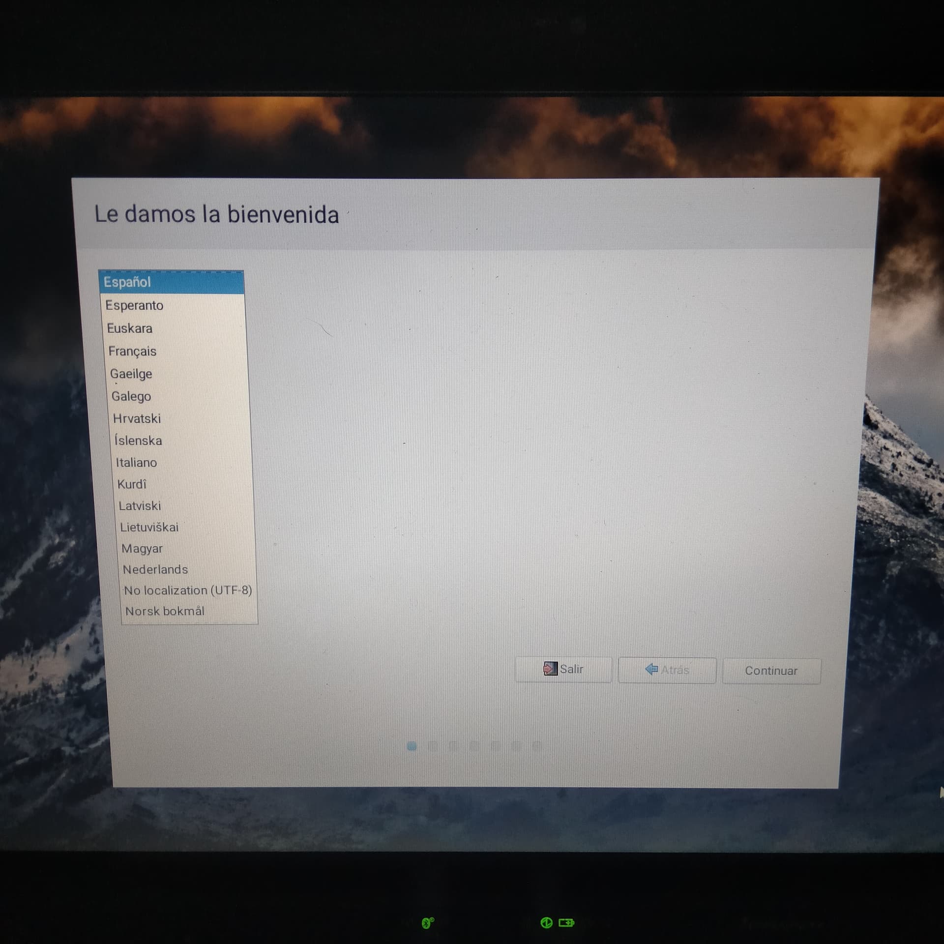

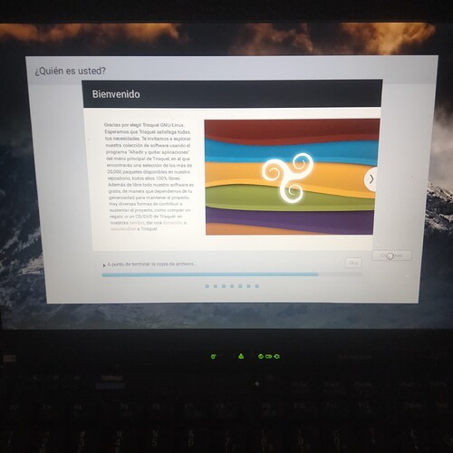

Ahora toca instalar, lastima que para instalarlo tenes que tocar la bios (privativa xd)
Se esta terminando de instalar:

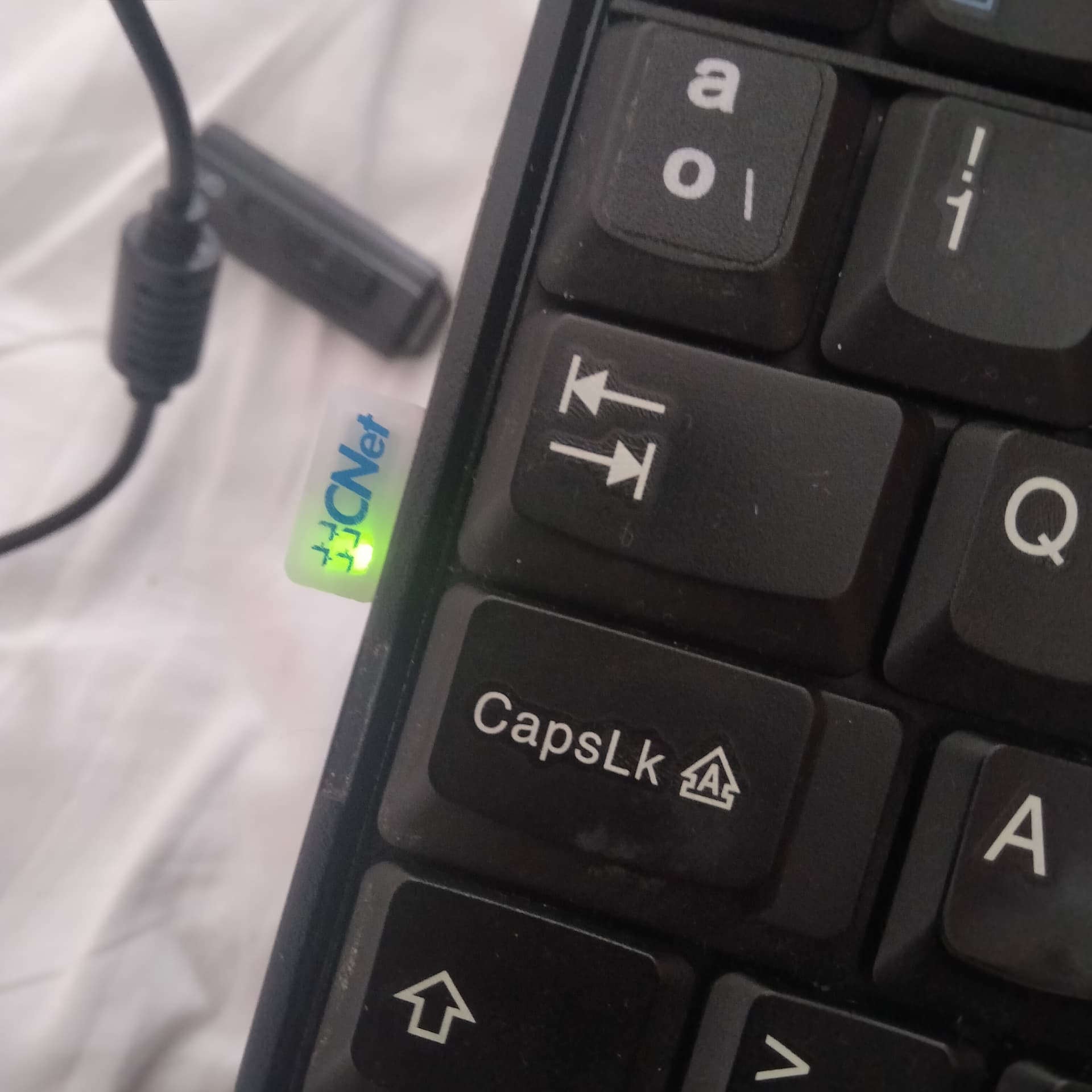

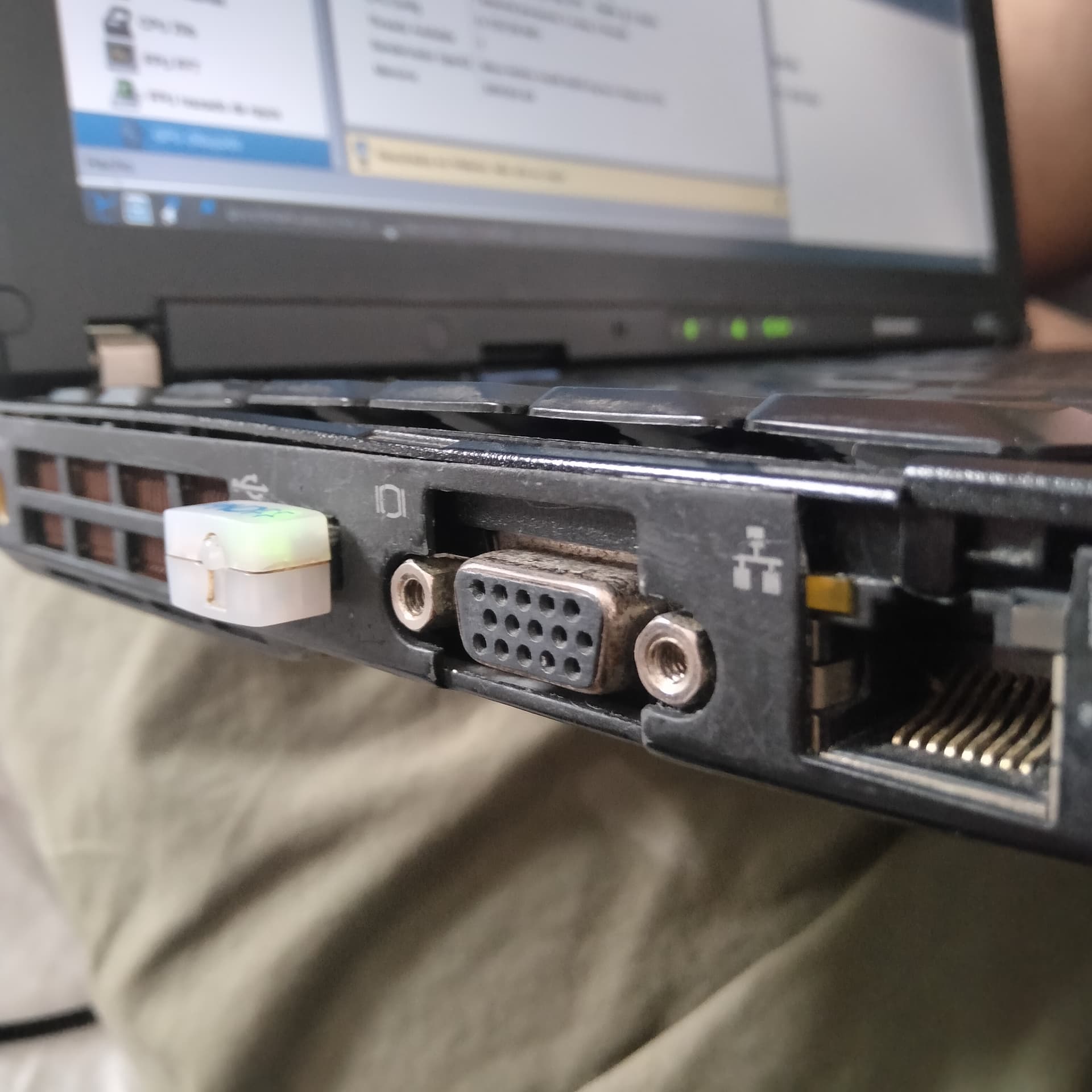

Al inicio note un problema y era que no podía conectarme a internet, afortunadamente contaba con esta desgraciada:
Fue conectarlo y hacerlo funcionar… Lamentablemente con este adaptado la conexión es un poco mierdas, el dispositivo por defecto se podía conectar con 5g, con esta cosa solo puedo 2,4g, pero me permitió actualizar el ordenador sin muchos problemas

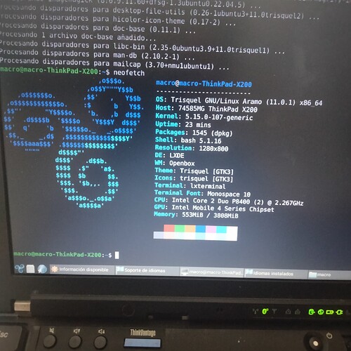

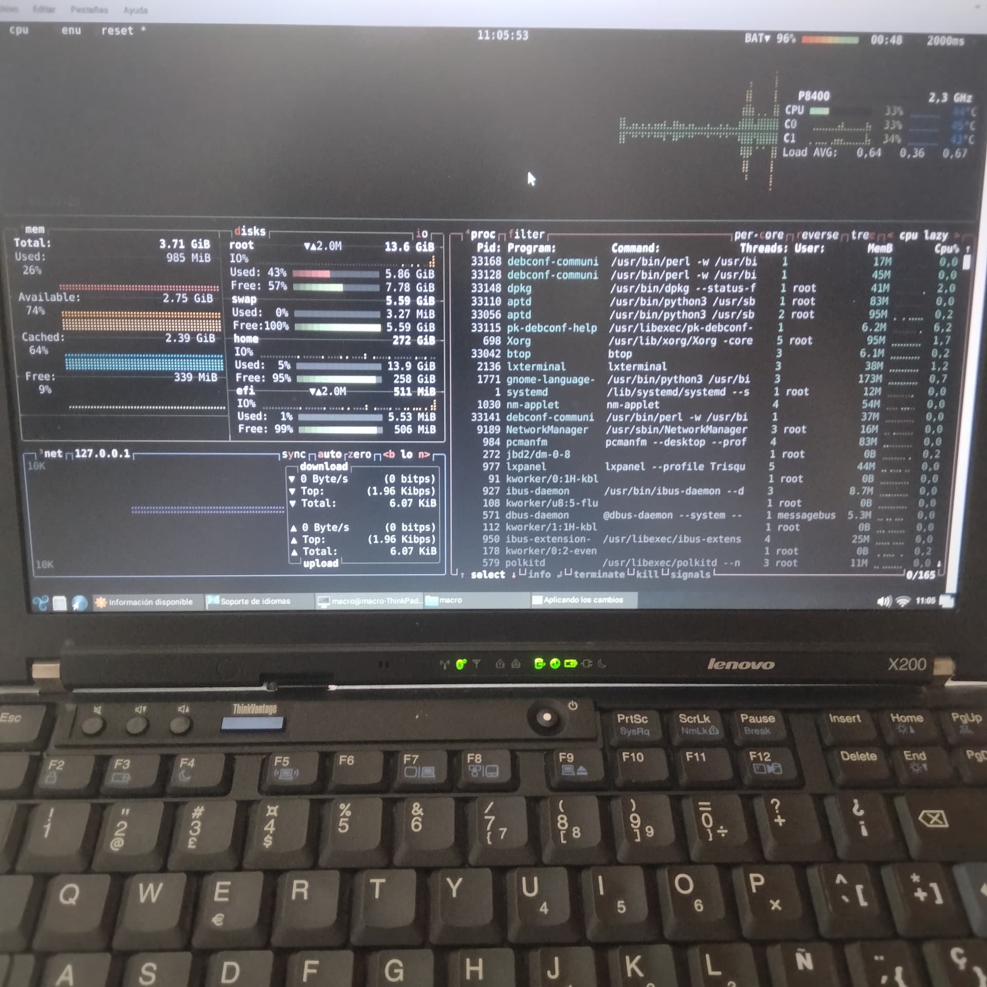

Instale neofetch y tadan…
Aquí una pequeña vista del bto0:
El portátil funciona bien, lo enciendo y prácticamente no consume recursos. Esto me refuerza la creencia que quizás deba cambiar su disco duro. Ahorita estaba gastando procesamiento en intentar instalar unos paquetes de idioma. Sin instalar nada el procesador esta al 5%

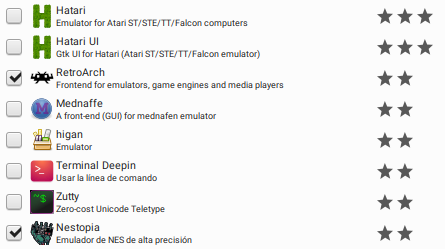

Respecto a retroarch. ¿me importa que este en la ultima versión? no. Con que funcionen los juegos me es mas que suficiente. ¿que hice?
simplemente instale retroarch desde el repositorio oficial… pero… hay un problema, ¿y los nucleos? ¡NO HAY NUCLEOS! y no se pueden instalar de forma automática como lo harías de forma convencional en otra distribución, bueno, mas o menos. Yo ya había tenido este problema en otras ocasiones, y sobretodo cuando intente compilar retroarch por mi mismo, así que no fue realmente muy difícil de solucionar, simplemente descargue los núcleos de libreretro y compile todos los que pude con el script que viene por defecto, se compilaron muchos núcleos, pero también no se compilaron bastantes, entre ellos mi emulador que mas me gusta que es el de N64 desgraciadamente :/. afortunadamente se que el núcleo debería funcionar ya que ya había visto que en los repositorios esta al menos mupen64plus-qt, así que asumo que no habrá muchos problemas si compilo el núcleo por mi cuenta mas adelante.

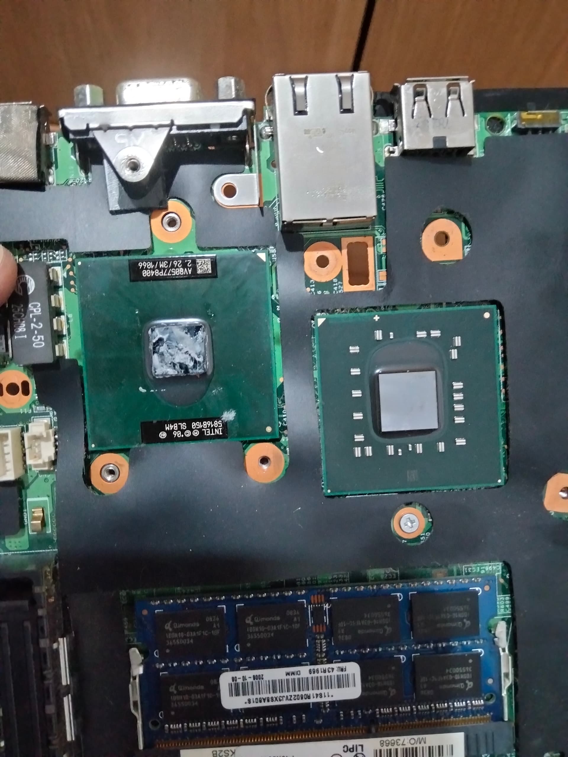

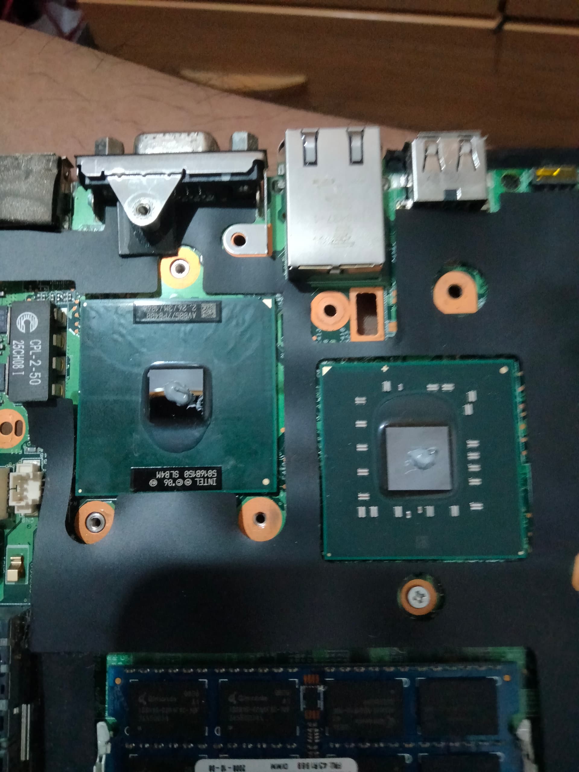

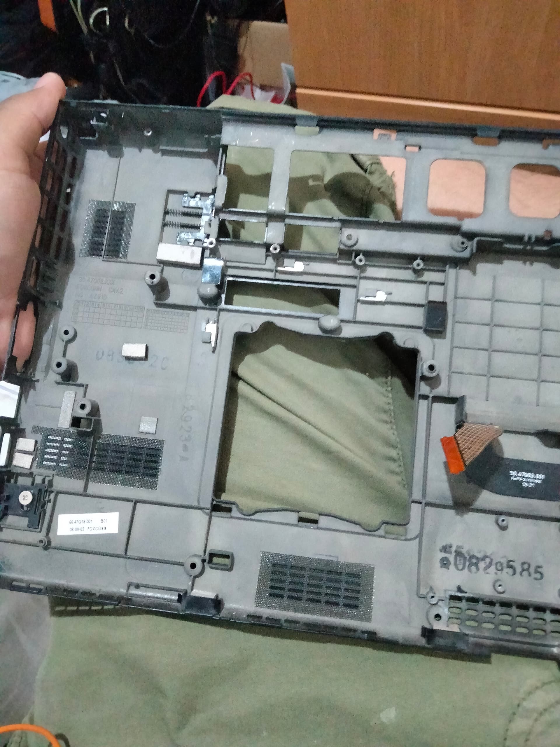

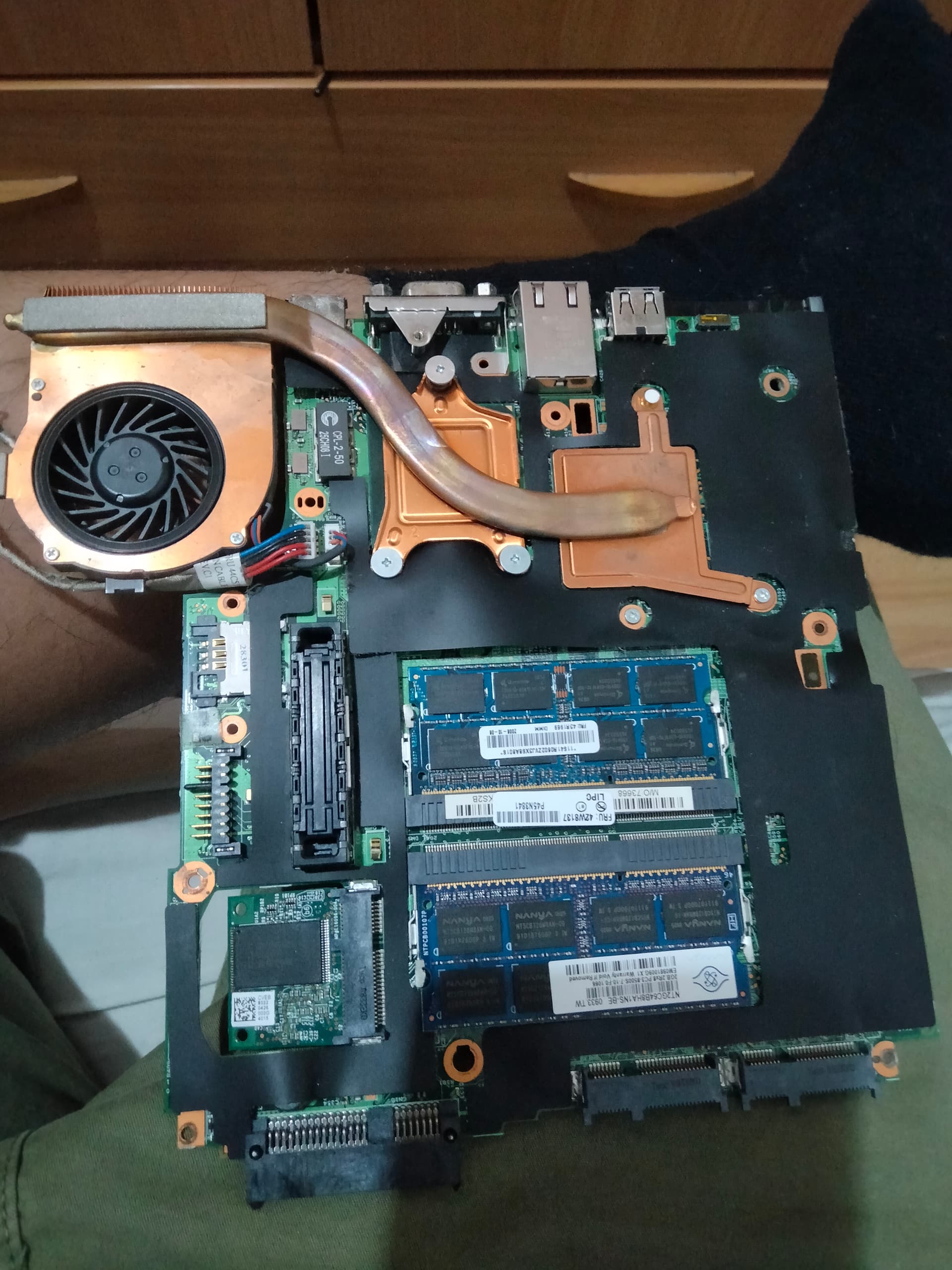

Debido a que como ya pudieron ver que el lenovo se sobrecalentaba y feo decidi desmontarlo por completo y cambiarle el polvo termico que tenia y hacer una pequeña limpieza.
No he grabado ni tomado muchas fotos del desmontaje porque lo pense tarde. E igual me quede despierto hasta como las 4 de la mañana.
Igual aqui les comparto algunas fotos que tome:

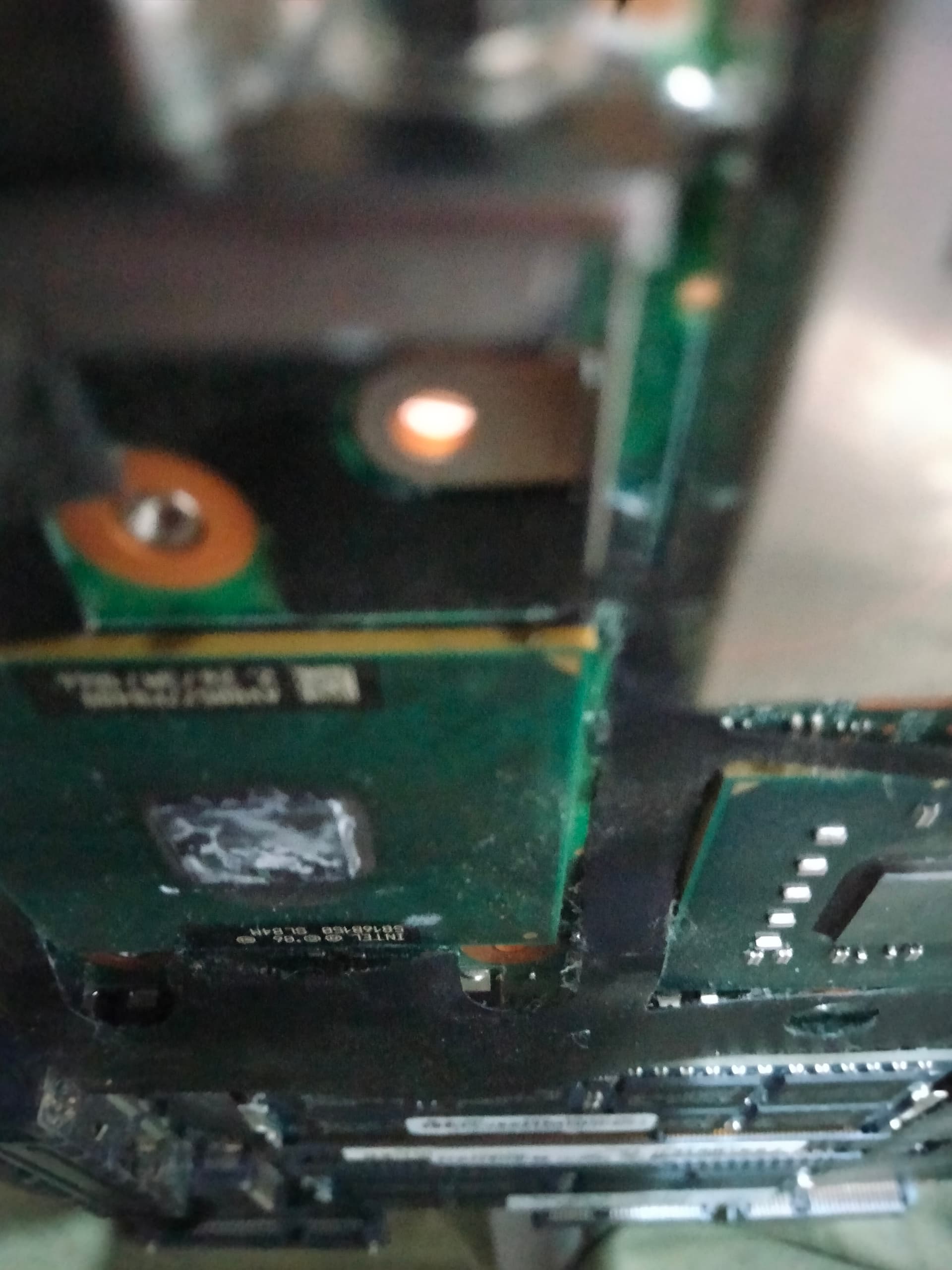

Algo que capaz habran visto es que me confundi y pense que se le podria actualizar el procesador de esta maquina. Y eso me pasa por solo leer un titulo, en vez de ver el video completo, en el video que menciono literalmente cambiaron la placa madre con otro modelo similar, básicamente cai en el anzuelo cibernetico.
Pero algo que me llamo la atencion es que pareciera como si el procesador no estuviera soldado.
No le quise mover demasiado pero la verdad me llamo la atencion, incluso tiene el color amarillo que indica la orientación del procesador.
Aqui le cambio la pasta termica y le pongo una nueva

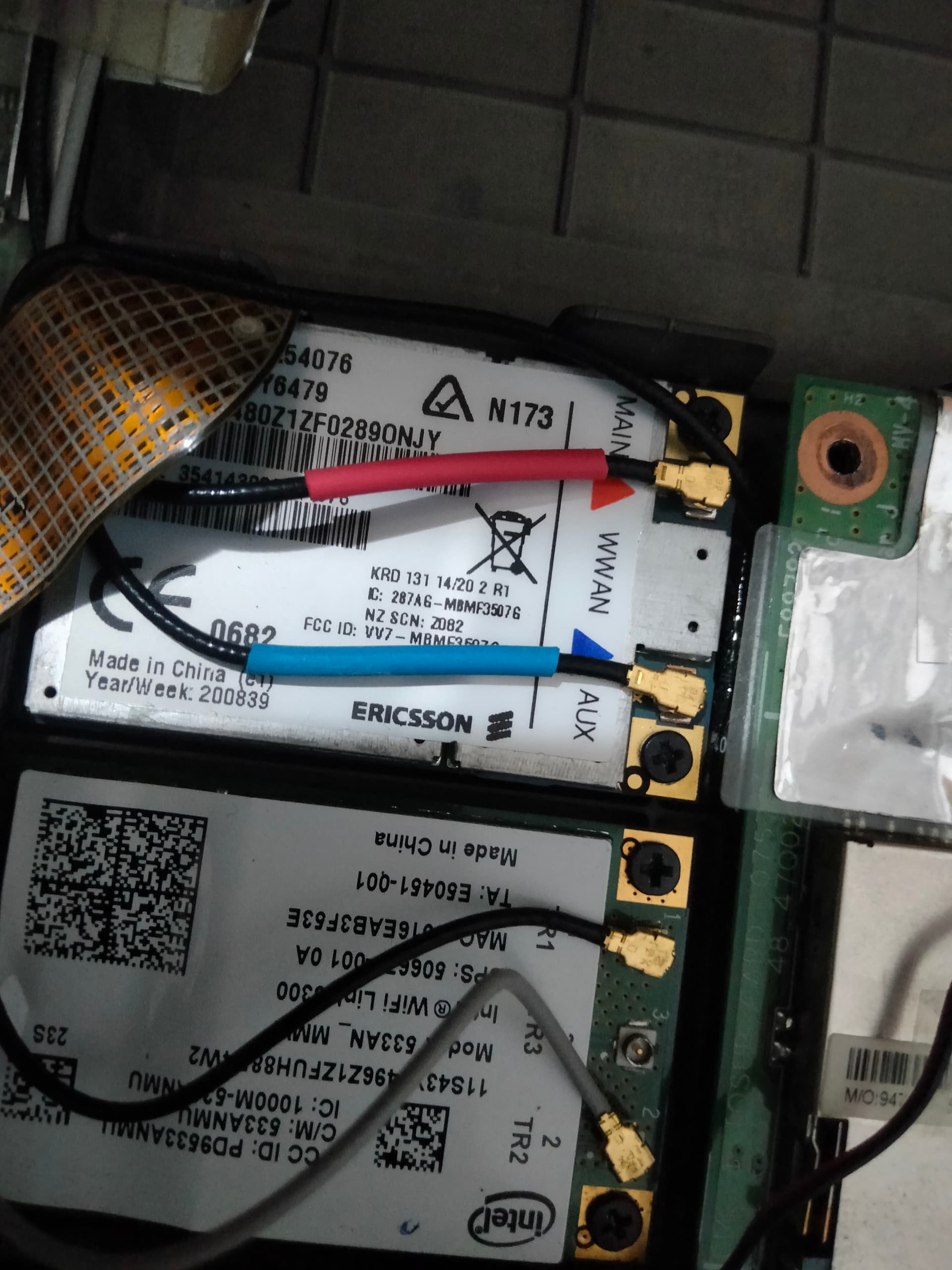

Y aqui se me olvido que cables iban a cada lugar, y eso creo que afecta especialmente a la tarjeta wifi que no tiene una señalización muy clara. Pero igual, como practicamente no lo utilizo porque no es compatible con mi sistema operativo pues da un poco igual

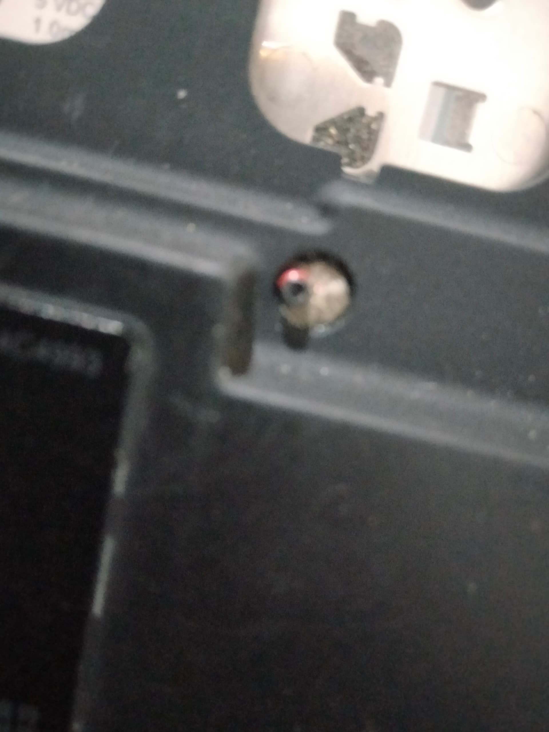

Y no saben lo que me dolor tener que desarmar todo de nuevo solo por este tornillo

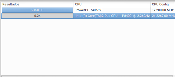

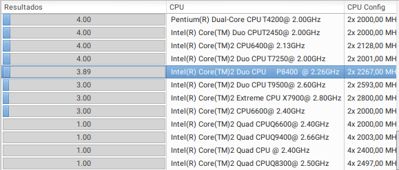

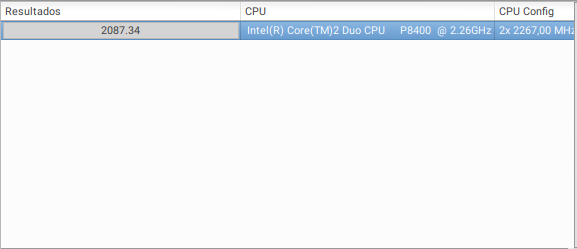

Ahora, ¿el rendimiento mejoro? La verdad… No lo se

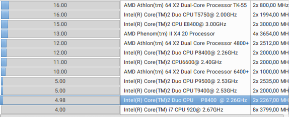

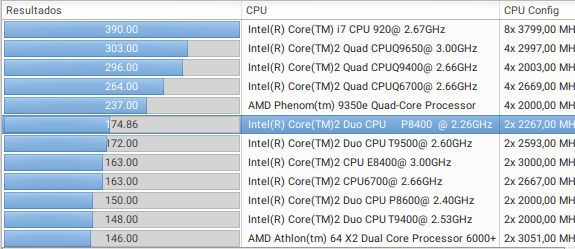

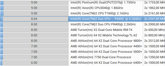

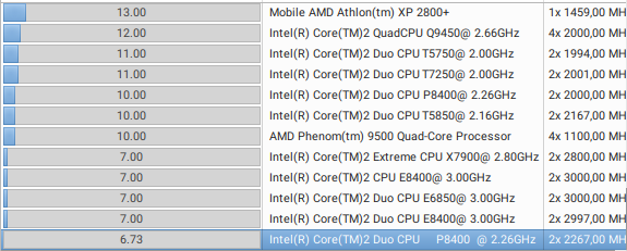

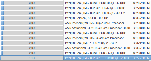

decidi instalar hardinfo para hacer benchmarks. aqui algunas fotos
En CPU blowfish
CPUcrypto hash
CPU fibonachi
CPU N-reinas
CPU zlib
FPU FFT
FPU trazado de rayos
GPU dibujado
durante todos los benchmaks la temperatura estuvo por ahí de los 49 grados o similar. pero no es una temperatura muy distinta a la que tenia mientras no hacia nada, así que algo no me cuadraba… decidí ignorar los benchmarks y hacer mi propio benchmak. abri luanti, hice un nuevo mundo en creativo y… se sintió raro, no toque nada y a una buena resolución tenia 60 FPS estables… me llamo rápidamente la atención, pero no recuerdo si esto ya era así desde mi ultima configuración o de verdad la limpieza ayudo bastante.

Desarme el portatil de nuevo. Y es increible como antes me faltaron tornillos y ahora me sobra uno. Esto es algo magico.
Acabo de limpiar bien el ventilador, esperemos ahora funcione mejor, ahora todo encaja bien y arregle lo del teclado. Veremos que tal va todo

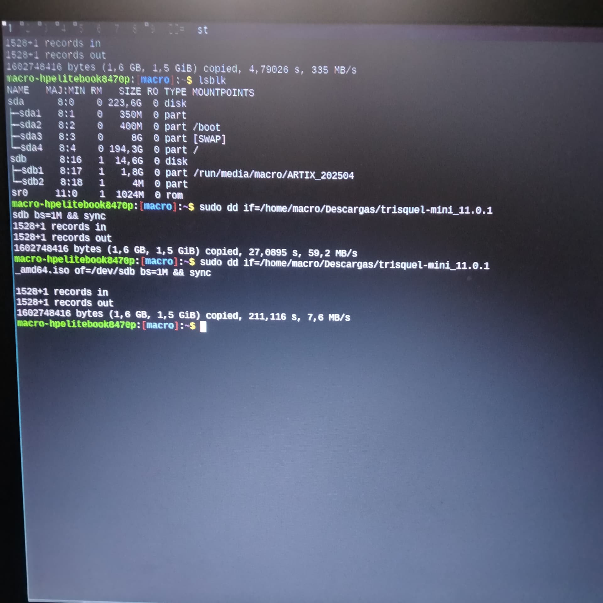

Por cierto, no tiene nada que ver, pero no entiendiendo porque balena-etcher no me funciona. Supongo que es por falta de la contraseña que no me sale, pero si lo ejecuto con sudo no funciona. Ahhh
Utiliza GNU para hacerlo.
# dd if=[fichero iso] of=[dispositivo usb] bs=1M && sync
Utiliza lsblk para verificar los dispositivos USB en formato /dev/sdb.
Prueba a usar fedora media writer, a mi balena etcher nunca me ha funcionado
Bueno, terminal dicen. Vale gracias isf. Pensaba que era comando de gentoo la verdad, solo habia visto que la utilizaban ahi
