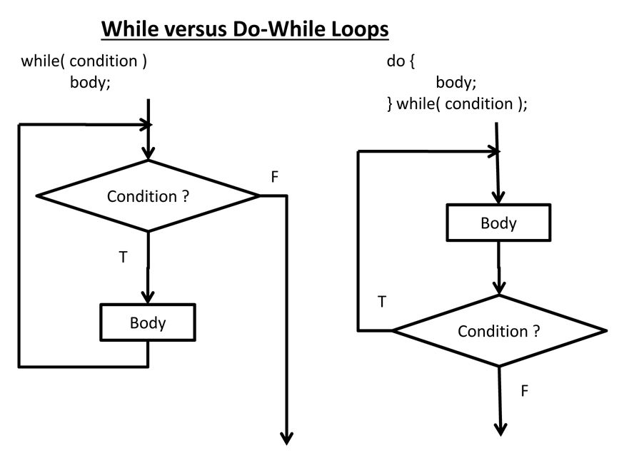

Do - while
Este bucle es muy parecido al bucle while, de ahí que compartan el nombre.
Lo único que cambia es cuando se ejecuta la condición para seguir el bucle; mientras que en el while se ejecuta al principio del bucle, antes de ejecutar el bloque de código, en el do - while se ejecuta al final de este, siendo así que el bloque de código se ejecutara por lo menos una vez antes de la decidir si el bucle seguirá o no.
Muchas veces se podrá llevar a cabo el mismo proceso con estas dos estructuras.
