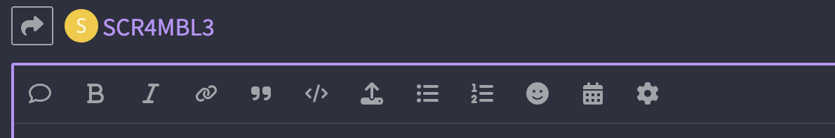

Para cosas como esta, puedes hacer una encuesta, el boton para eso esta en la “tuerquita”, a continuacion una imagen
  • C
  • C++
  • GDSCRIPT
0 votantes
Me parecía, pero no sabía como hacerlo
