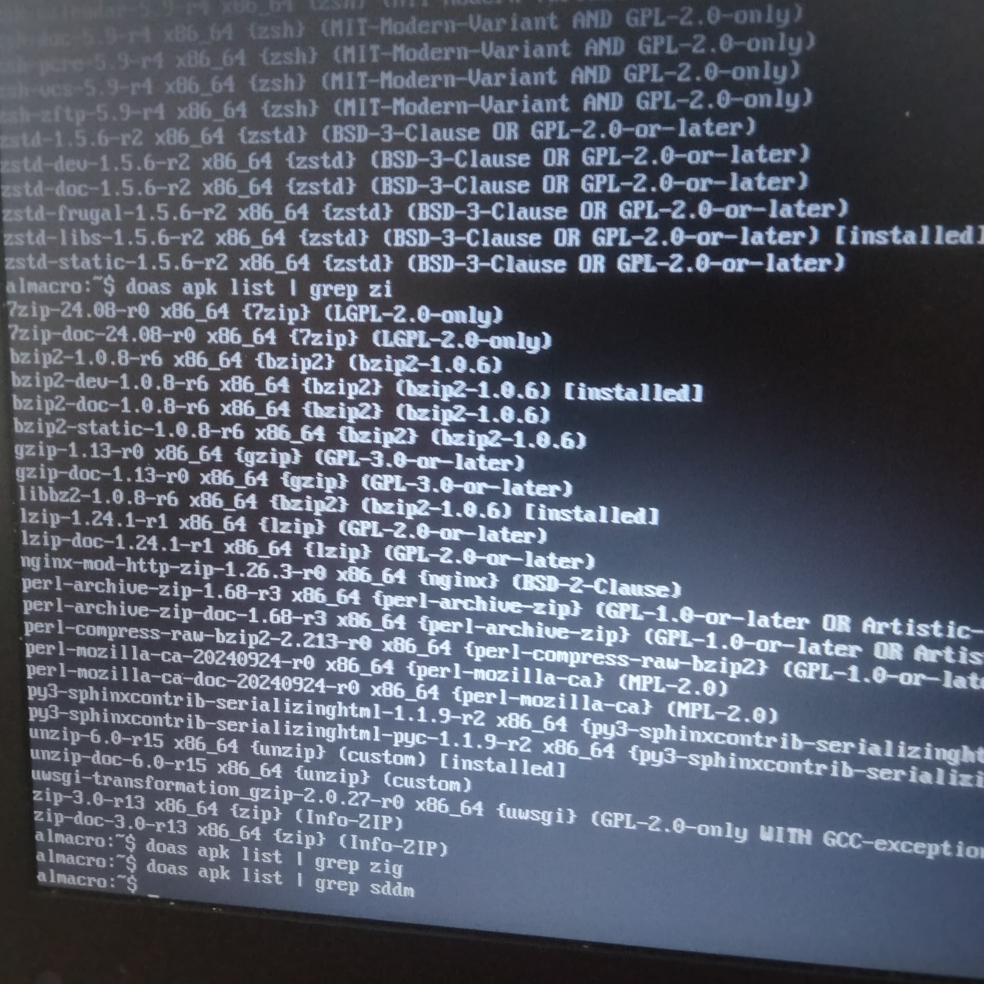

Intento buscar algún de lo que me están recordando… Pero no encuentro ni uno, aunque sea compilando, ni aún así puedo por culpa de las dependencias
Tampoco lo encuentro :face_exhaling:

Ya lo modifique manualmente. Pero bueno, de todas formas, creo que eso no serviría ya que alpine no utiliza bash, a mi me vino por defecto con ash. Y decidí cambiarlo por zsh. Supongo que abra similitudes pero tampoco se sus diferencias
