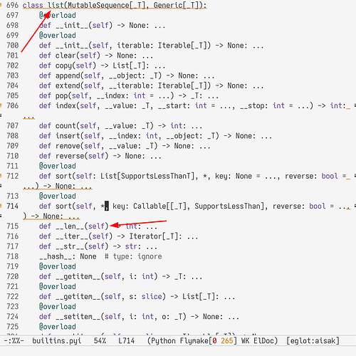

Para finalizar con el tema, voy a dejarles una lista de operaciones que pueden realizar con las listas.
