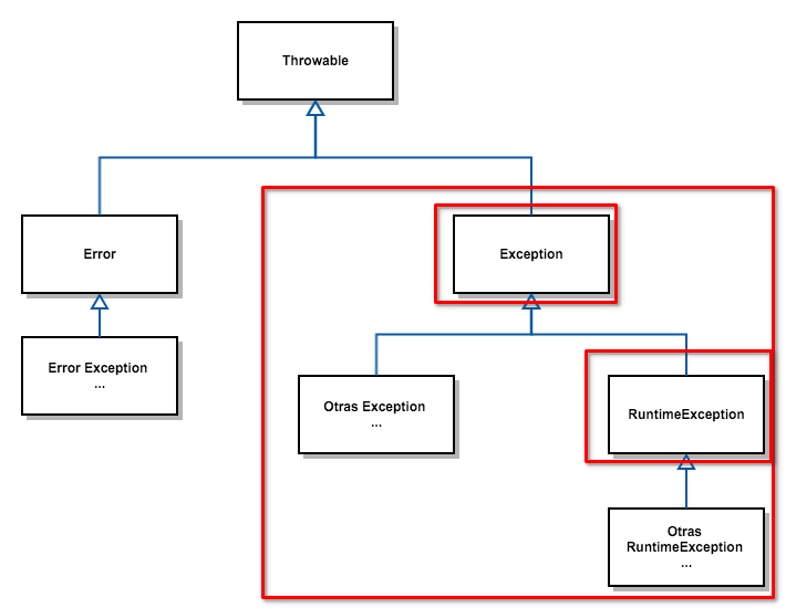

Jerarquía de las excepciones
Las excepciones son como una patata caliente; se van pasando desde donde se originan a los métodos y clases llamadoras hasta llegar al método main de nuestro programa, si escala del método main y no se trata antes, el programa se rompe.
Tipos de excepciones
En Java, las excepciones se categorizan en dos grandes ramas;
  • La clase Exception y todas las clases que heredan de ella deben ser manejadas obligatoriamente para que el programa compile.
  • Y la clase RuntimeException (la cual hereda de Exception) y todas las clases que heredan de ella no tienen porque ser manejadas obligatoriamente, siendo opcional.
El sistema tiene una serie de Excepciones, pero, cada clase puede tener las suyas propias, al igual que nosotros podremos crear las nuestras.

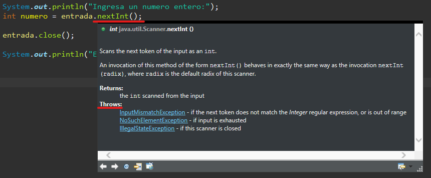

Si nos fijamos en la documentación del método nextInt() vemos que puede hacer saltar varias excepciones:
Al no haber ningún tipo de manejo de estas excepciones nos exponemos a que al saltar una de ellas por diversos motivos, el programa se rompa.

Ingresa un numero entero:
Buenas >:)
Exception in thread "main" java.util.InputMismatchException
	at java.base/java.util.Scanner.throwFor(Scanner.java:964)
	at java.base/java.util.Scanner.next(Scanner.java:1619)
	at java.base/java.util.Scanner.nextInt(Scanner.java:2284)
	at java.base/java.util.Scanner.nextInt(Scanner.java:2238)
	at ProbandoScanner.main(ProbandoScanner.java:10)
Vemos que ha saltado la excepción InputMismatchException en la linea 10 del programa.
Al saltan la excepción con el método nextInt() el programa se termina automáticamente y no ejecuta ninguna otra linea.
