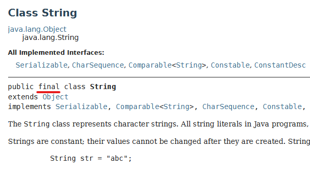

  • Por defecto, las clases pueden ser superclase, es decir, se puede heredar de ellas. Pero también es posible bloquear esta característica declarando la clase como final.
    Ejemplo de esto es la clase String, de la cual no podemos heredar.

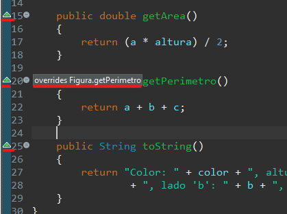

Override o sobrescribir
Hemos dicho que la una clase heredar de otra, la subclase pasa a tener los mismos métodos y atributos que la superclase mas los suyos propios.
¿Pero que pasa si queremos que el bloque de código de x método sea diferente?
En ese caso podemos sobrescribir el método original:
No hay que hacer nada complicado, solo hay que declarar el método igual que el de la superclase y definirlo como se quiera.
Esto automáticamente remplazara el método de la superclase cuando se llame desde la subclase (o un objeto suyo) así como de las clases que hereden de la subclase.
Ejemplo
El método toString siempre es interesante personalizarlo:
@Override
public String toString()
	return "Oficinista de la oficina: " + numero_oficina + ", con el cargo de: " + cargo + ".";
la etiqueta @Override no es necesaria, pero no esta de mas. Eclipse la pone automáticamente.

	@Override
	public double getArea()
		return Math.PI * Math.pow(radio,2); // π x radio². Ya veremos la clase Math mas adelante.
	@Override
	public double getPerimetro()
		return 2 * Math.PI * radio; // 2 x π x radio. Ya veremos la clase Math mas adelante.
	@Override
		return "Color: " + color + ", radio: " + radio + ".";
