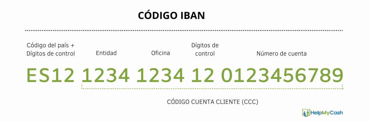

El atributo
numeroCuenta
tiene que serString
ya que como se ve en la foto esta compuesto por caracteres alfanumericos. -
