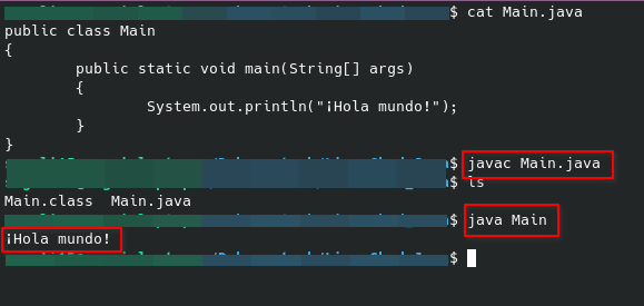

Compilar el programa.
Una vez tengamos el archivo .java (codigo fuente), tendremos que compilarlo para conseguir el .class (bytecode).
Lo haremos con el comando javac (Java Compiler) con la siguiente sintaxis:
javac [archivo.java]  # El archivo .class se creara en el mismo directorio que el .java.
javac [archivo.java] -d [directorio destino] # El archivo .class se creara en el directorio especificado.
Ahora debemos tener el archivo bytecode, en el caso del ejemplo Main.class.
Ejecutar el programa.
Para ello usaremos el comando java con el cual ejecutaremos el archivo .class siguiendo la siguiente sintaxis:
java [Nombre_clase]  # Desde el mismo directorio donde se encuentra el archivo `.class`.
Este comando no se puede ejecutar desde un directorio diferente del que se encuentra el archivo .clas.
Ejemplo del proceso explicado.
