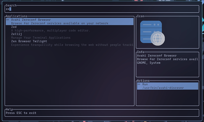

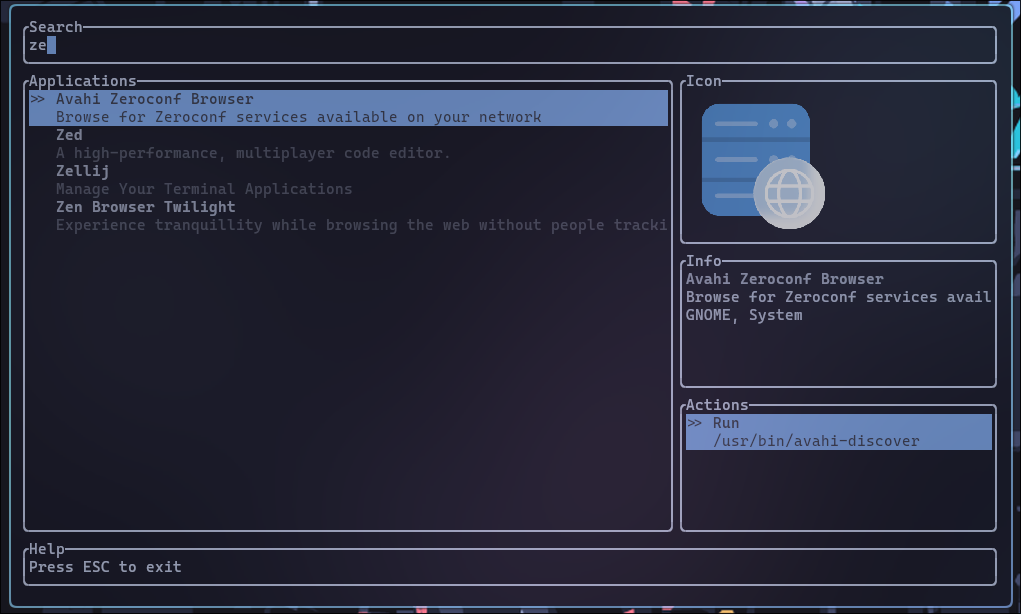

En un afán de aprender Rust, decidí realizar como primer proyecto un programa simple, un lanzador de aplicaciones desde terminal, dejando las GUI para más adelante.
Llevo un par de días haciendo y deshaciendo, y tras un monton de Ctrl-C, Ctrl-V, correcciones, bugs agregados y practicando todas las malas prácticas que se pueden practicar en la programación, esto es lo que salió.
Ciertamente el uso de los Result me cambia mucho a mis clásicos bloques de try-catch.
Y ciertamente aun le falta mucho por hacer
  • A pesar de que hay un input para la búsqueda, de momento esta de adorno porque no busca.
  • Lo mismo con las acciones, se ven, pero no se puede seleccionar otra que no sea la ejecución normal del programa.
  • Presupone que usas kitty como terminal para las aplicaciones que la requieran. Se puede cambiar con una configuración opcional, pero sino esta instalada y la configuración no esta, explota.
  • El esquema de colores es simple, no esta bien contrastado, pero también esta previsto que se pueda configurar.
  • El código no es algo que este precisamente bien estructurado.
  • A saber que bugs se encuentren por ahí.
Y alguna cosa más que se me este escapando, sobre todo en el manejo de los Result
El código fuente todavía no esta publicado. Estoy pensando en que plataforma subirlo.
Pero de momento lo que ven es lo que hay. Se escuchan opiniones, sugerencias, quejas.

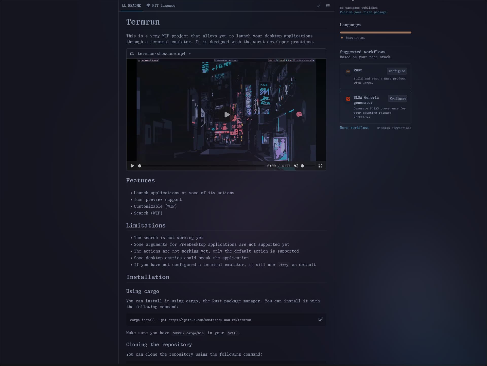

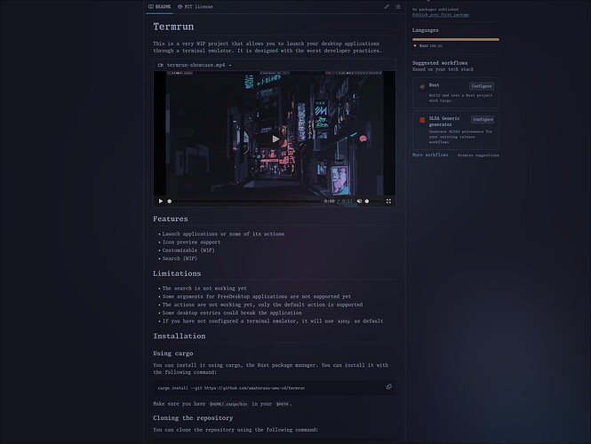

Tras no pensarlo demasiado, lo he subido a GitHub.
Como no hay crate así que toca instalarlo desde el repositorio.
He probado a instalarlo con cargo y funciona, si alguno lo prueba y no compila me avisan, para ir agregando documentando las dependencias, porque la verdad, ni en cuenta cuando comencé.
Se distribuye bajo la licencia MIT, para quien le interese.

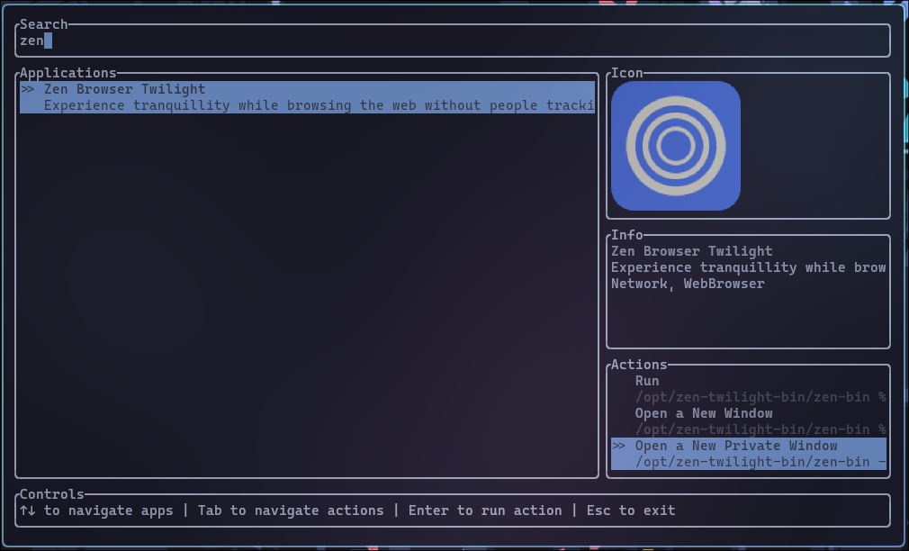

  • Ahora sí que hay soporte para acciones.
  • Menos propenso a estallar.
  • Scroll infinito en la lista de aplicaciones.
  • Lockfile para evitar la existencia de múltiples instancias al mismo tiempo.
  • La cantidad de bugs supera los 8000
Ahora solo queda implementar la capacidad de manejar temas. Se aceptan propuestas respecto a la división de colores.
También se aceptan sugerencias para ajustes menores en la UI.

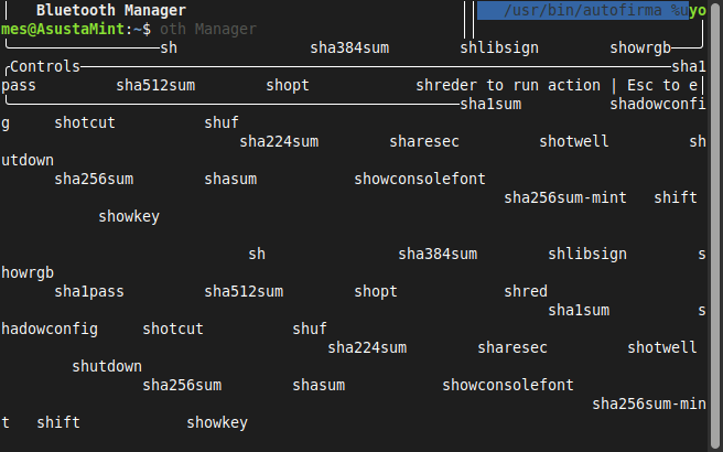

Bueno, lo estoy probando.
Primero he intentado instalar usando cargo, pero no viene preinstalado. Busco en repositorios, hay un paquete que se llama así, lo instalo (raro: sólo tiene 2 dependencias…), se instala sin errores, voy a instalar tu herramienta y me suelta un error. Busco, y es que hay que instalar Cargo desde su página web, no el del repositorio. Purga, instala (ahora sí, chorrocientas mil dependencias, esto ya parece más normal), instalo el lanzador…
¡Funciona! Lanzo una aplicación, la abre, la cierro, pulso [TAB] para cambiar al buscador y pasa esto:
He repetido lo mismo 3 veces. El tabulador no hace nada, de todas formas. No sé cómo cambiar de sección.
No sé si instalar Kitty y probar con esa consola. Mañana, en cualquier caso.

Recién actualicé a la versión a la 0.1.2, que arregla algunos errores. Prueba a ver que tal te va.

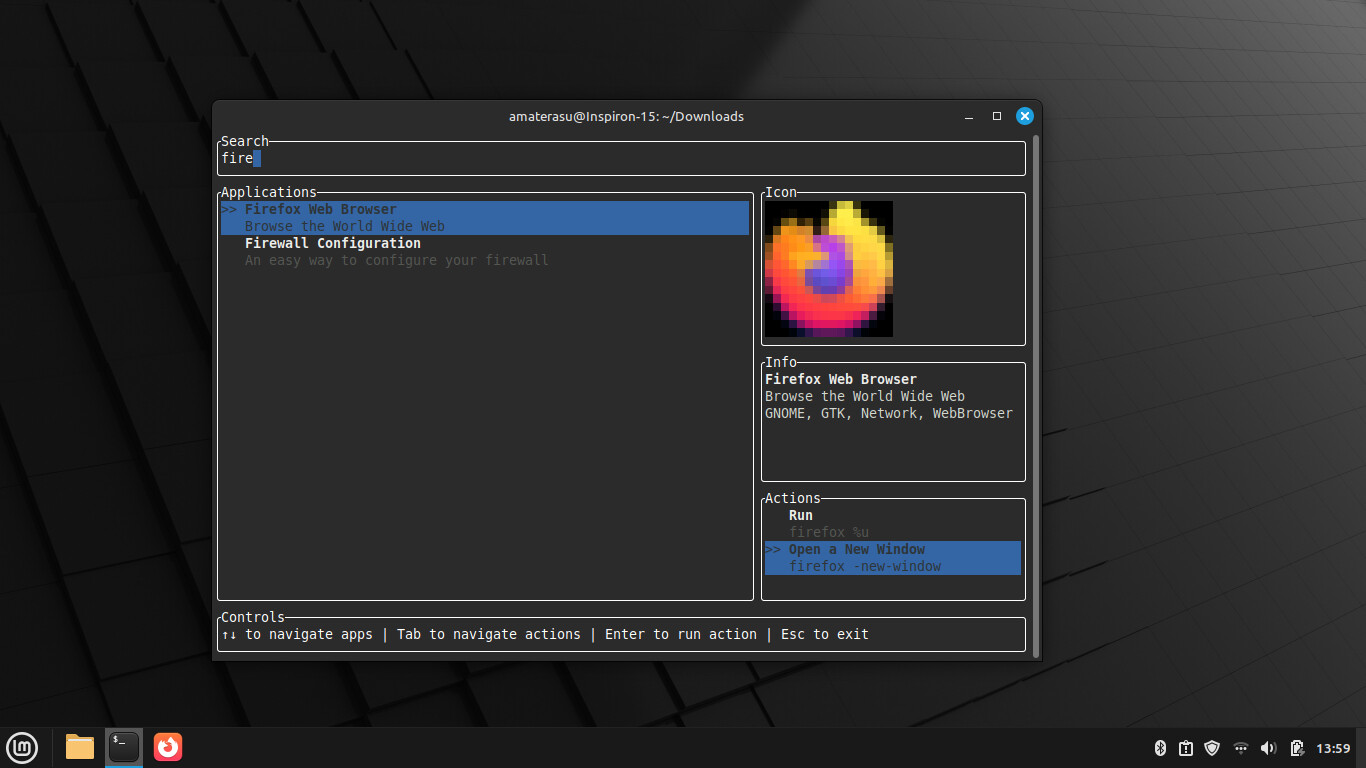

Acabo de instalar en otra computadora la ultima versión de Mint para tener algo donde probar las cosas. Usando la terminal preinstalada, funciona más o menos bien. Eso sí, ejecutar una entrada que requiere una terminal no va a funcionar si no tienes kitty o cambias la terminal en el archivo de configuración.

EDITO: Vale, el tabulador ya funciona. Ahora se cierra el launcher en cuanto abro cualquier programa; sin embargo, el programa elegido sí se abre sin problemas.
