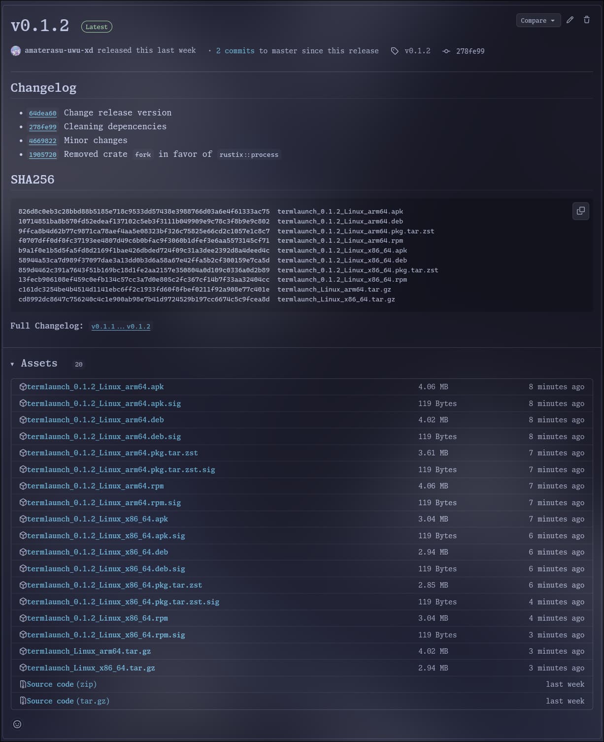

Ahora hay paquetes .deb para la familia Debian, apk para Alpine, rpm para Fedora y .pkg.tar.zst para Arch.
Están compilados con musl así que muchos problemas con las dependencias no deberían de haber.
De momento probado que funcionen en arch y en opensuse (rpm).

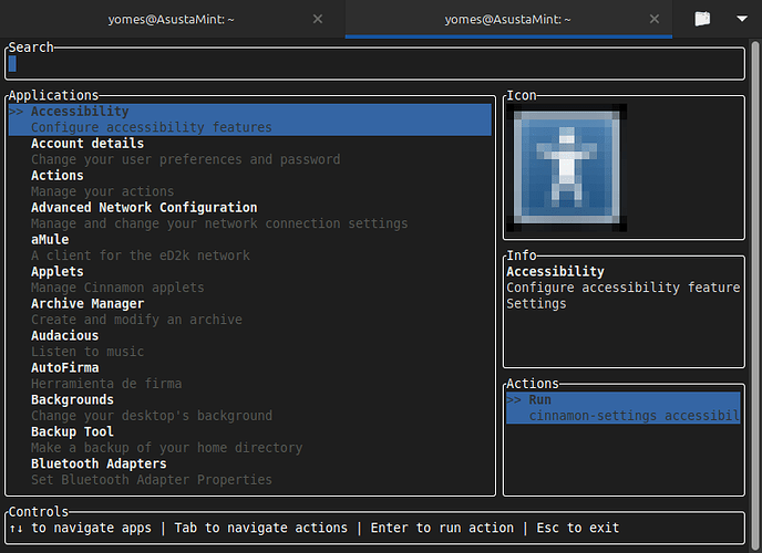

Probada la versión 0.1.2 deb x86-64 en Linux Mint (basada en Ubuntu 24.04). Se ha instalado sin problemas y funciona perfectamente. :smile:

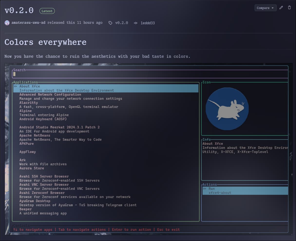

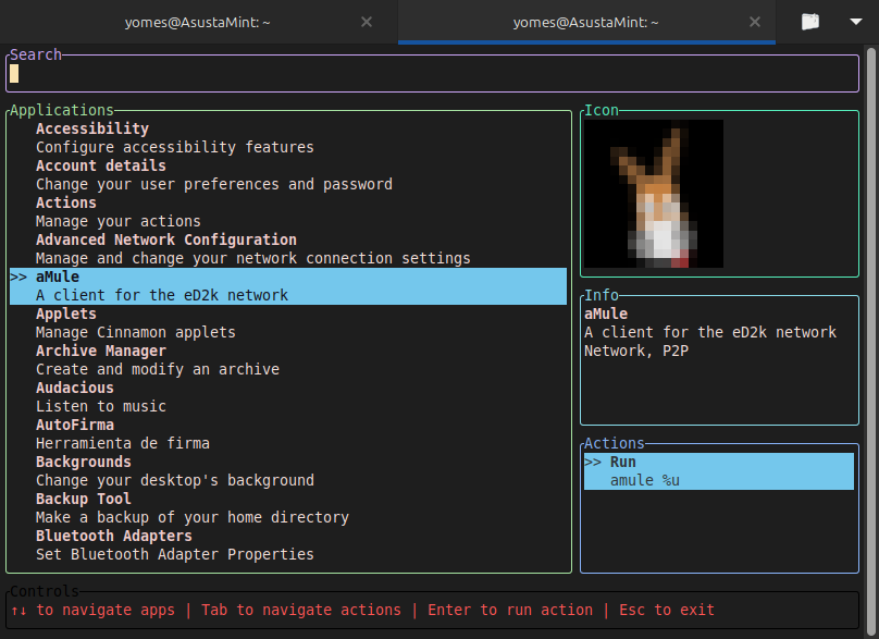

Lo olvidaba, pero ya hay versión 0.2.0. La novedad? Ya hay colores.

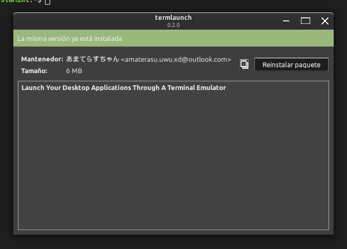

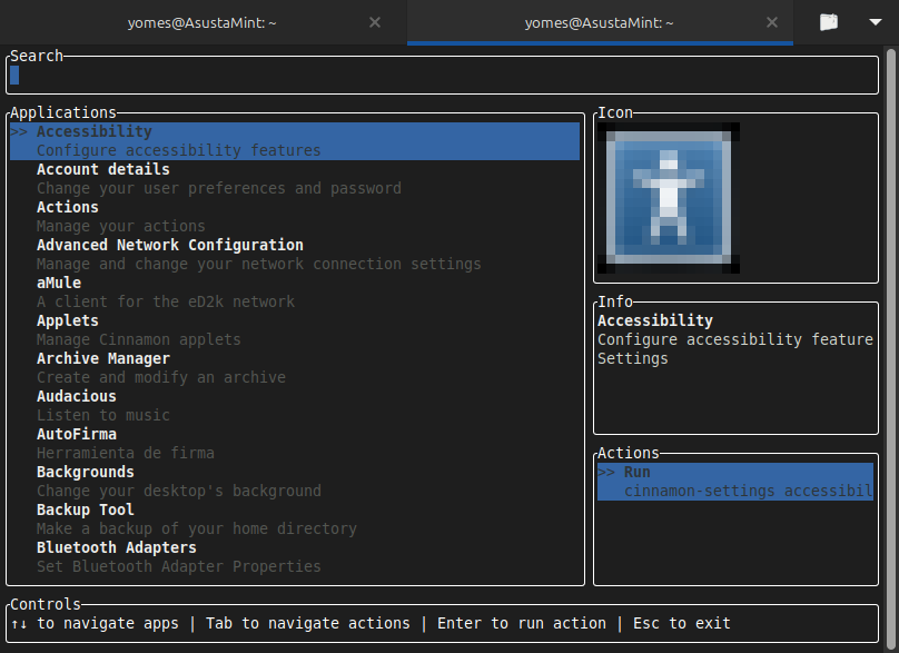

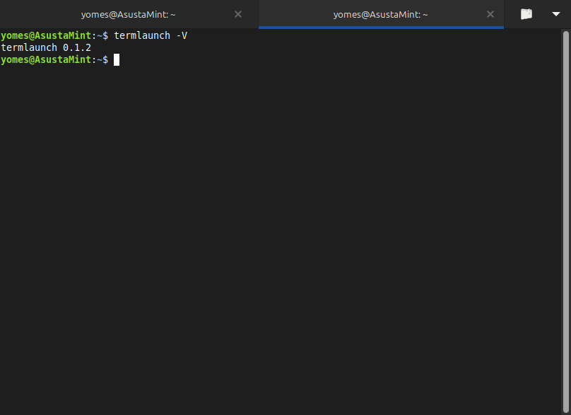

He ido al repositorio, he descargado e instalado la v0.2.0, lanzo termlaunch… y está igual. Si ejecuto termlaunch -V, me dice que es la versión 0.1.2. ¿Es posible que hayas subido la versión anterior por error? ¿Quizá ahora se ejecuta de otra manera? ¿Estoy haciendo algo mal?

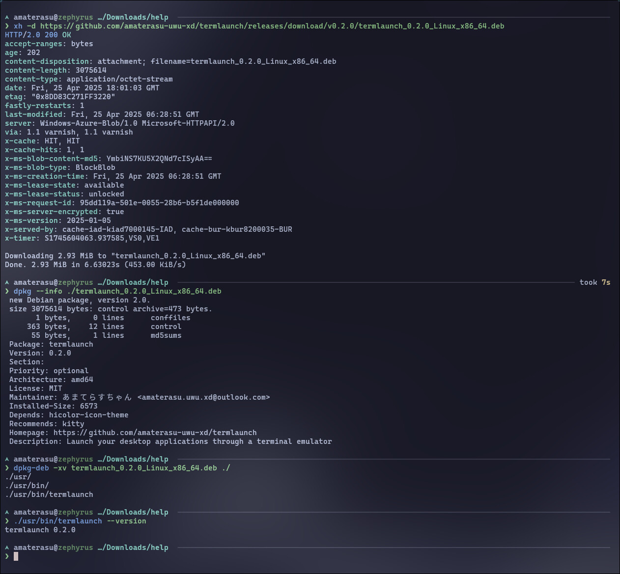

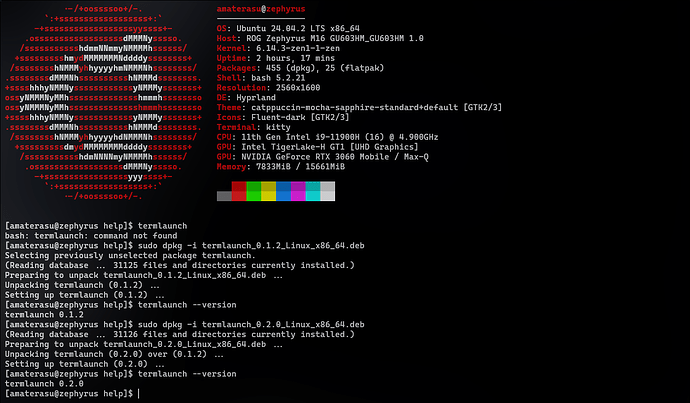

No tengo Mint o Ubuntu así que tocó revisar descargando y descomprimiendo el paquete .deb.
Lo descargué del release disponible. Con dpkg reviso la info del paquete y me dice que trae la versión 0.2.0. Con dpkg-deb descomprimo el paquete y que deje todo en el directorio en el que estoy. Ahí mismo lista el binario.
Ejecuto el binario, y me dice que sí es la versión esperada.
En un principio el paquete aparenta estar correcto.

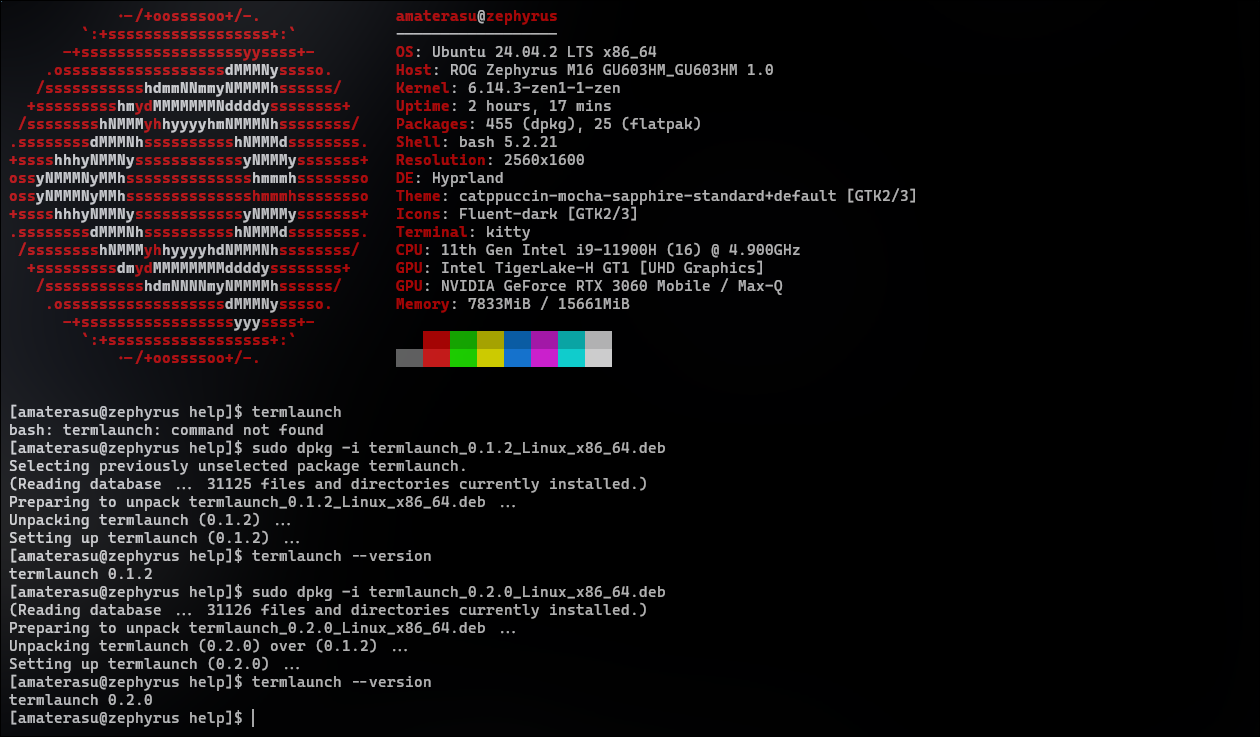

Es raro. Compruébalo tú mismo, acabo de hacer estas capturas:
Quizá deba desinstalarlo y reinstalar, pero ahora tengo cosas que hacer. Luego lo intentaré.
Si eso lo arregla, podría ser la forma en que el sistema sobrescribe archivos, que no lo esté haciendo bien. En ese caso, ya no sé si sería problema de tu programa, de dpkg o de mi sistema.

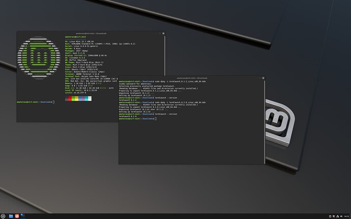

Con distrobox probé si ocurre en Ubuntu a ver como se comporta la instalación. Y todo apunta a que funciona bien.
Igual en una maquina virtual con Mint se actualiza bien.
Será que al ser virtualizados actúen un tanto diferente?

Lo reinstalo con el mismo paquete .deb, ejecuto termlaunch -V y me responde:
termlaunch 0.1.2
Ya no sé si descargarlo otra vez, pero vamos, al instalar me dice claramente que es la versión 0.2.0, y al desinstalar lo mismo. Y se me ocurre: ¿No será que la versión 0.2.0 informa erróneamente de que es la v 0.1.2? No he cambiado el color, así que podría ser…

Lo instalaste usando cargo? Si es así y $HOME/.cargo/bin esta en tu PATH pues eso, lo más probable es que esa versión sea la que se este ejecutando.
Prueba a ver que dice whereis termlaunch.
Si aparece con cargo prueba a desinstalarlo con cargo uninstall termlaunch y trata de nuevo con el paquete.
:man_facepalming:
Claro. Acabo de desinstalar con apt, lo ejecuto y sigue ahí. Ya me parecía raro. :sweat_smile:
Bueno, desinstalado con Cargo, instalado el deb, cierro la consola, abro otra, ejecuto y me escupe esto:
The application panicked (crashed).
Message:  Failed to load config
Location: src/app.rs:105
Backtrace omitted. Run with RUST_BACKTRACE=1 environment variable to display it.
Run with RUST_BACKTRACE=full to include source snippets.

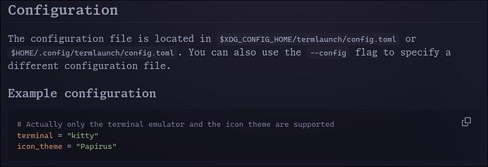

Eso es que no tiene el archivo de configuración en ~/.config/termlaunch
Vale, he creado el archivo según las instrucciones del readme y ya funciona:
Creo que sería buena idea que el programa creara un archivo de configuración por defecto en lugar de dar error directamente. No debería ser difícil añadir esa función.
