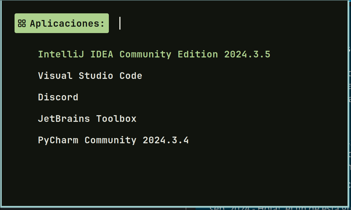

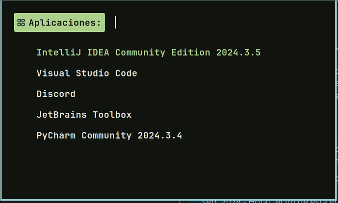

Aqui el problema que tengo es que por algun motivo hay algunas aplicaciones a las que no puedo acceder en rofi me sale esto
Aunque lo tengo configurado con iconos y hay otras aplicaciones, además hay algunas cosas como al reinciar un servicio de systemd y me sale esto
imagen y francamente no lo estoy entendiendo del todo
