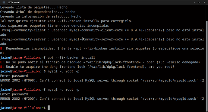

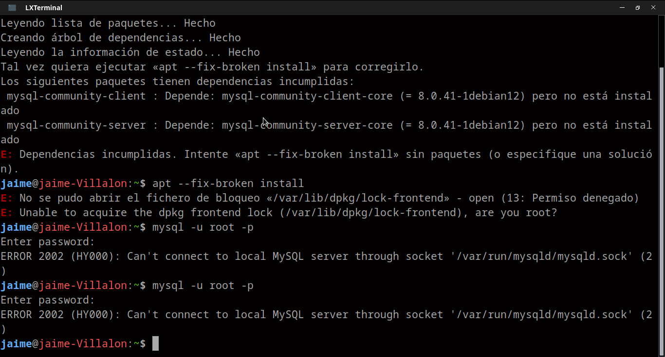

Voy en esta lección y no puedo usar mysql en mi Loc-os (debian 12) miro tutoriales y no me deja.
no se que error podrá estar impidiendo esto =(
Creo que te falta iniciar el servicio:
sudo systemctl start mysql.service
Ó
sudo systemctl start mariadb.service
Avísame si funcionó.
Edit: posiblemente te falta instalar dependencias MySQL.
sudo apt-get install mariadb-client mariadb-server
Eso debería instalar todo lo necesario.
