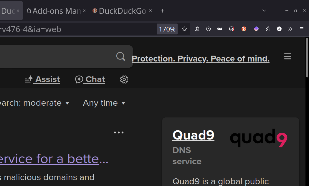

Tengo Firefox en un sistema con KDE plasma, aunque ya ajuste varias cosas acerca de el tamaño en KDE, y en Firefox también puse el escalado, y la letra grande, el toolbar de Firefox (dónde están los iconos de las extensiones) está muy pequeño todo se amplia menos eso, algunas veces también pasa con apps de Flatpak. si alguien sabe cómo puedo aumentar el tamaño de eso le agradezco su ayuda, me estoy quedado ciego :sweat_smile:.

Hola, algunas aplicaciones tienen partes de la interfaz que no pueden escalarse normalmente (supongo).
Esto incrementa el tamaño de la barra de herramientas, los íconos y… pues, todo.

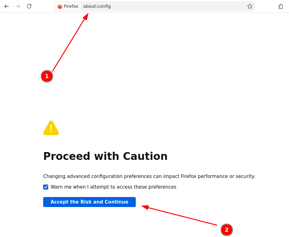

  • Colocar en la barra de busqueda about:config(1) y luego aceptar riesgo y continuar (2)

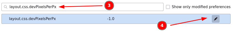

  • Buscar el item layout.css.devPixelsPerPx (3) y experimentar con distintos valores (4)

Me sirvió para Firefox y me resolvió el problema, muchas gracias, ahora solo ver cómo le hago con las demás aplicaciones :sweat_smile:, bueno almenos el navegador está aceptable
