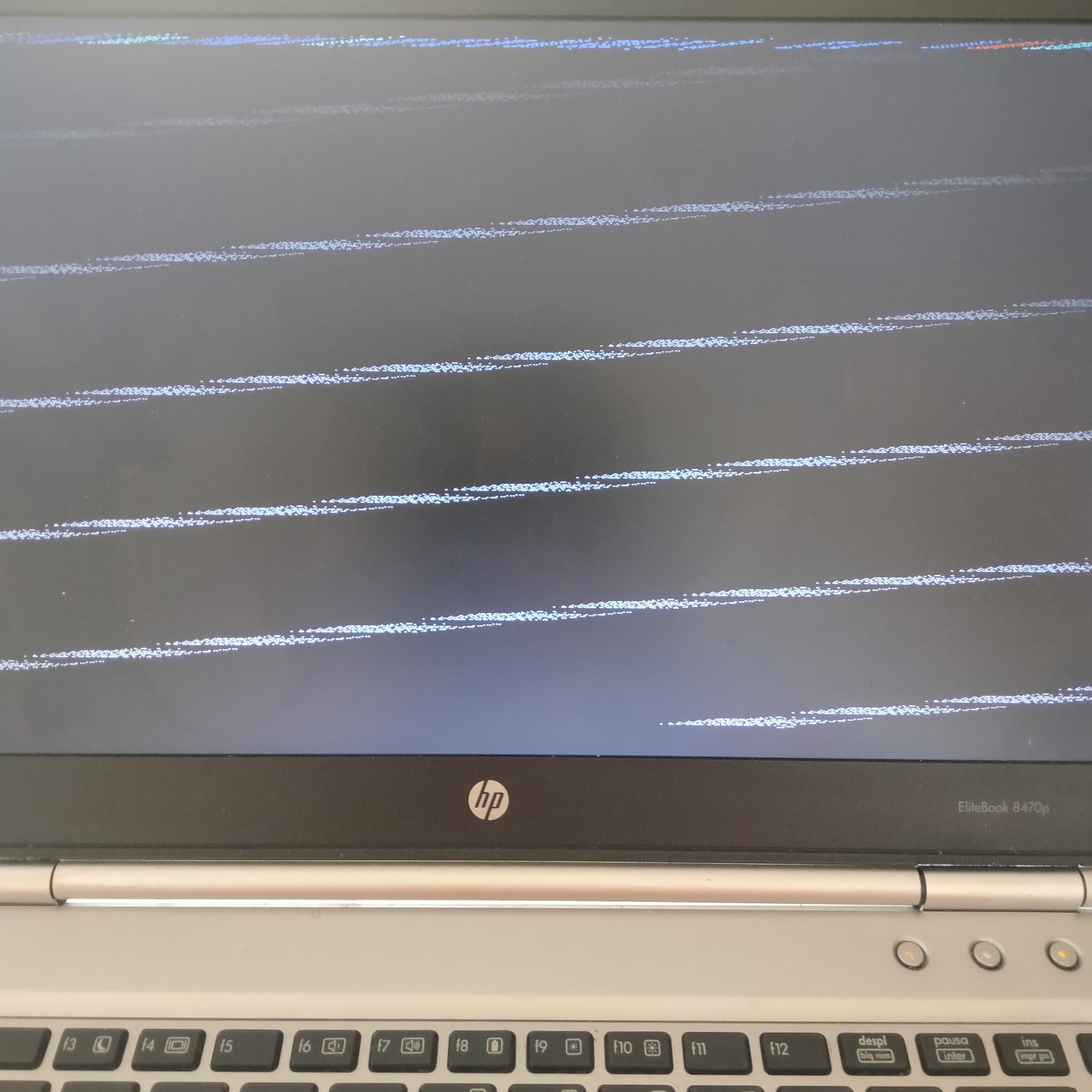

Ya veo… En fin mira. Estaba intentando probar slackware y…
Se supone que eso blanco de es la… ¿Bash? Pues bueno, donde se escriben los comando. Dios mío. Yo queriendo probar algo nuevo y así va la cosa…
Debe haber incompatibilidad con el hardware. Todos hemos pasado por algo así.
