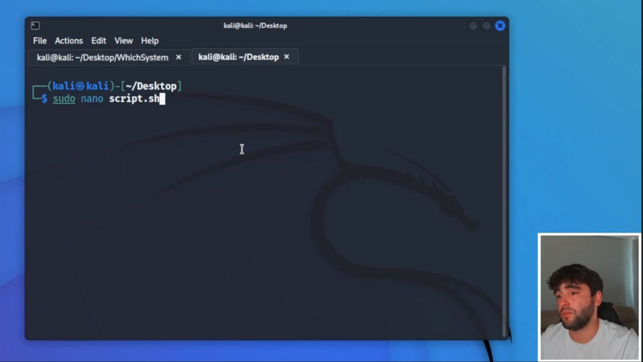

Encontré el canal de El Pingüino de Mario y vi que su terminal muestra el prompt y los comandos de manera muy conveniente: los separa en líneas diferentes y distingue el prompt, los comandos, las opciones y los parámetros por colores:
Captura
Mi intención es cambiar esta característica específica de la terminal, pero no sé exactamente cómo. Distrowatch no dice nada y la única página que explicaba cómo hacerlo (cambiando el tema de la GUI), redirige a un repositorio que ya no existe.

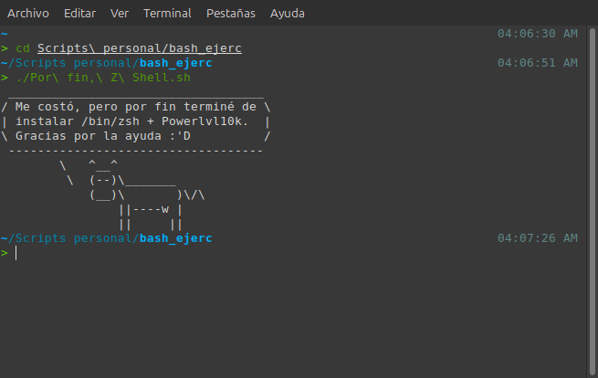

Creo que la mejor opción es cambiar a zsh. Gracias por la info. :raised_hands:

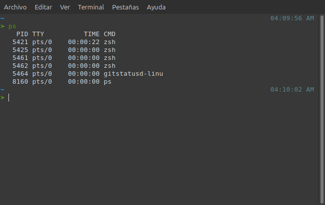

Una actualización.
Pero también noté que ahora se ejecutan varias veces el mismo proceso de la terminal y otro , gitstatusd-linux. Asumo que se trata del comando git que me pidieron instalar en el camino, pero no entiendo porqué se ejecuta por su cuenta.
¿Alguna idea de qué puedo hacer?

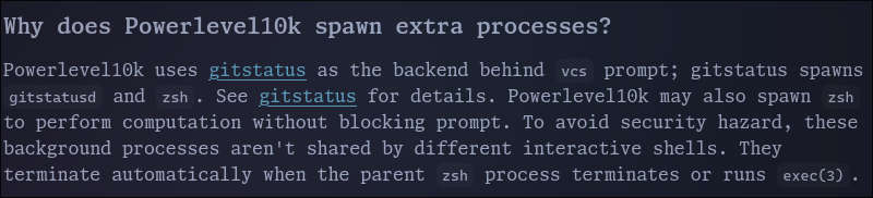

No se ejecuta por su cuenta.
Powerlevel10k, entre sus funciones, tiene integración con git. Si entras al directorio de un repositorio, el tema te va a mostrar la rama, si hay commits o cambios sin registrar.
Si lees la documentación del tema, te lo explica:
