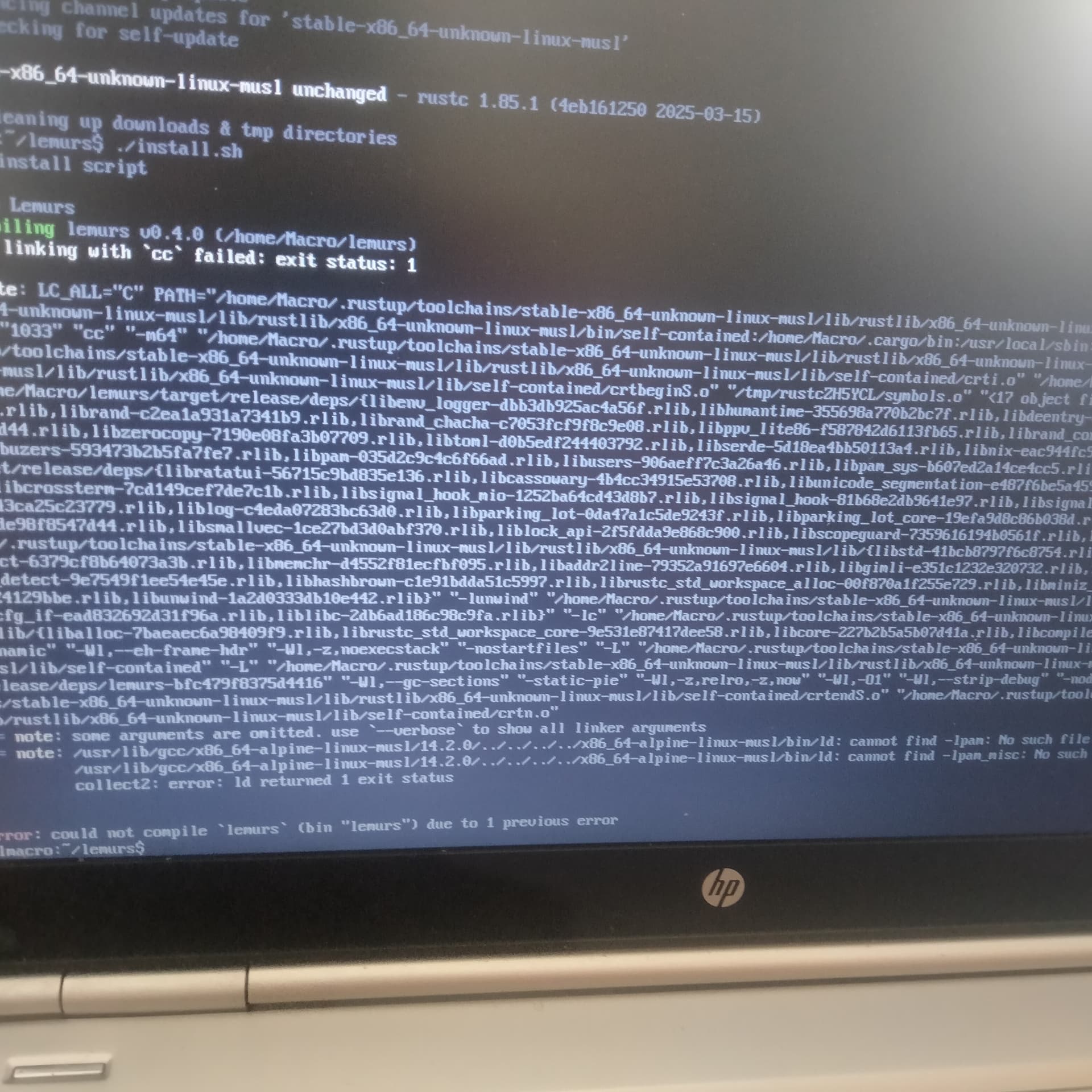

Intente instalar lemurs en alpine, y no se quiere terminar de instalar. Se queda en el último paso
¿Alguien me podría ayudar?

Ahí al final el error esta claro.
Te faltan las librerías de PAM.

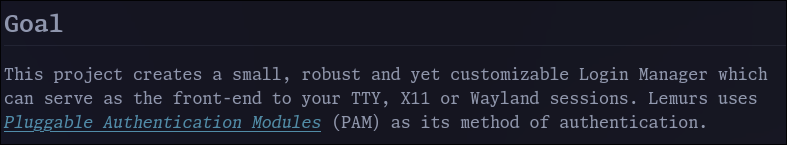

Si lees el repositorio de Lemurs, se menciona que usa PAM como metodo de autenticación.

Si no me equivoco el paquete es linux-pam-dev
, o al menos eso sospecho siguiendo los resultados del repositorio de paquetes.
