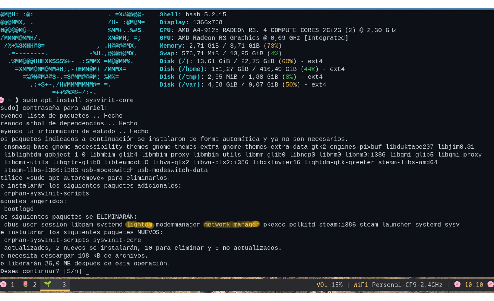

Hace ya unos días, me di cuenta del gran costo de recursos que tiene systemd en mi computadora. Haciendo unas mínimas búsquedas en internet, encontré SysV como gestor de arranque, ¡Y qué buena idea me pareció instalarla!..
Así que me puse manos a la obra con un tutorial de internet para darme una guía general, y comencé. sudo apt install sysvinit-core… ¡Genial! ¿Qué podría salir mal?..
Exacto. Estaba eliminando en primer lugar lightdm, por lo que, al menos gráficamente, no iba a poder iniciar sesión… Y además ¡estaba eliminando network manager!, ese fue el inicio de mi pesadilla.
Una vez reiniciada mi máquina, porque no tuve mejor idea, tuve una asombrosa bienvenida: no podía iniciar sesión (obviamente). Por lo que decidí simplemente hacer un sudo apt install lightdm para facilitarme la vida… obviamente, sin internet, poco más podría hacer.

Pues ahí termina mi desventura, volver a instalar lightdm, steam, network-manager, ¡y todo funciona correctamente! Me salvé.

PD: Si, ya hice un autoremove. Lo hice para sacar una captura más bonita, y por alguna razón elegí la anterior…
