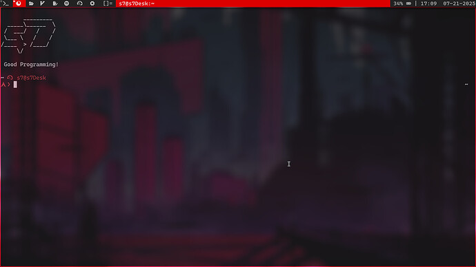

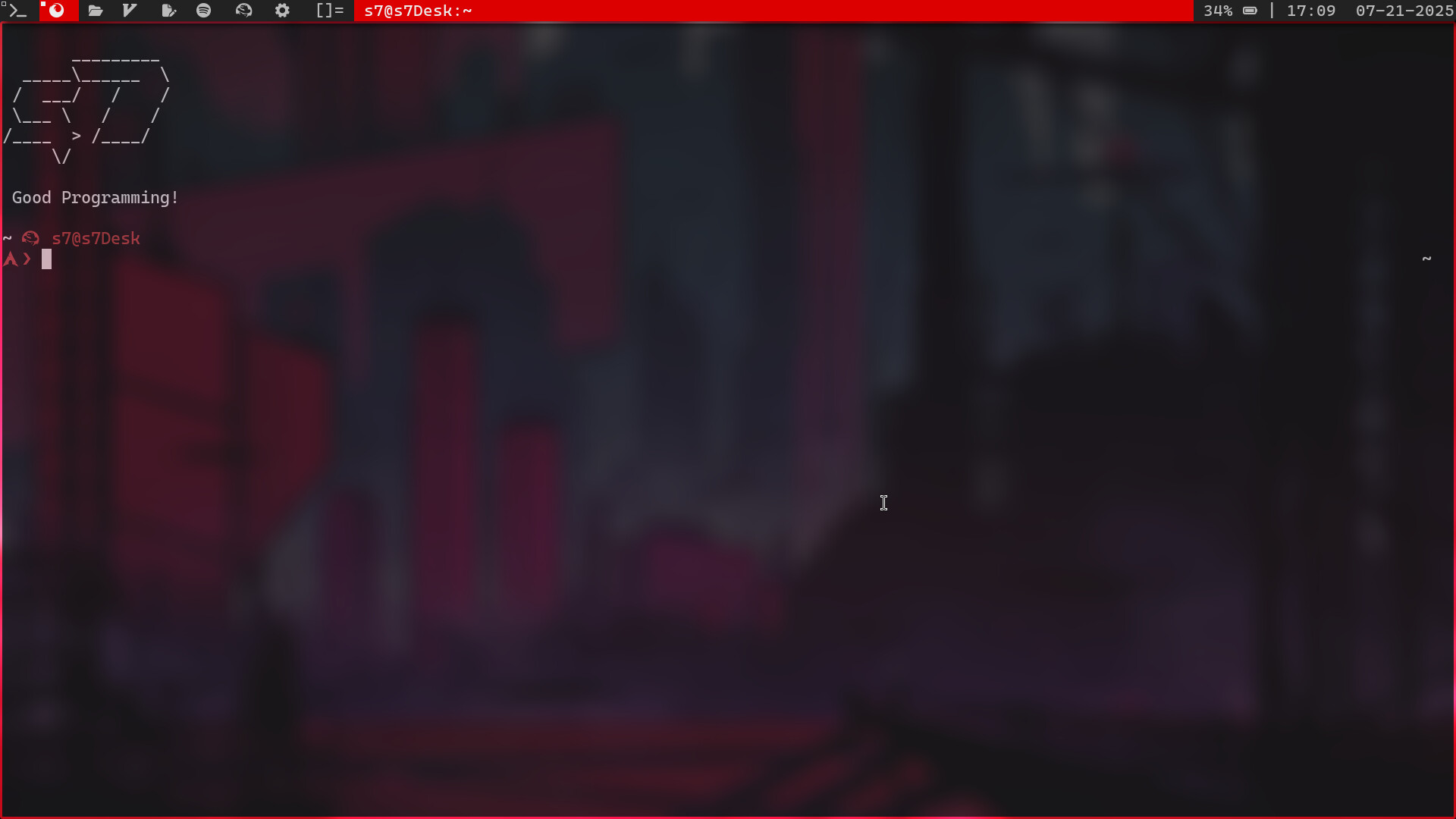

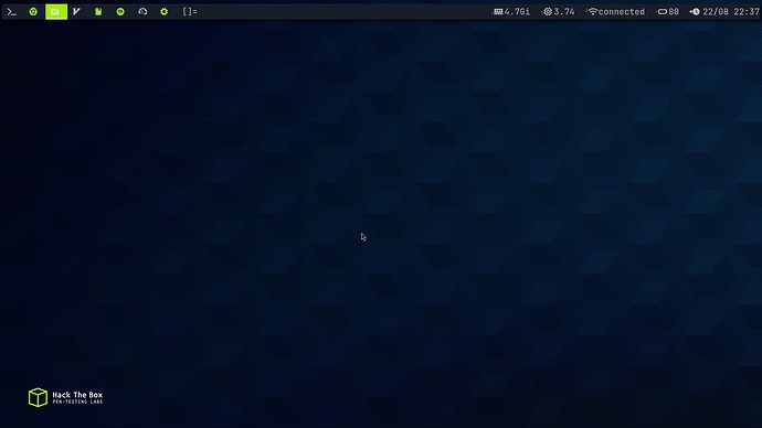

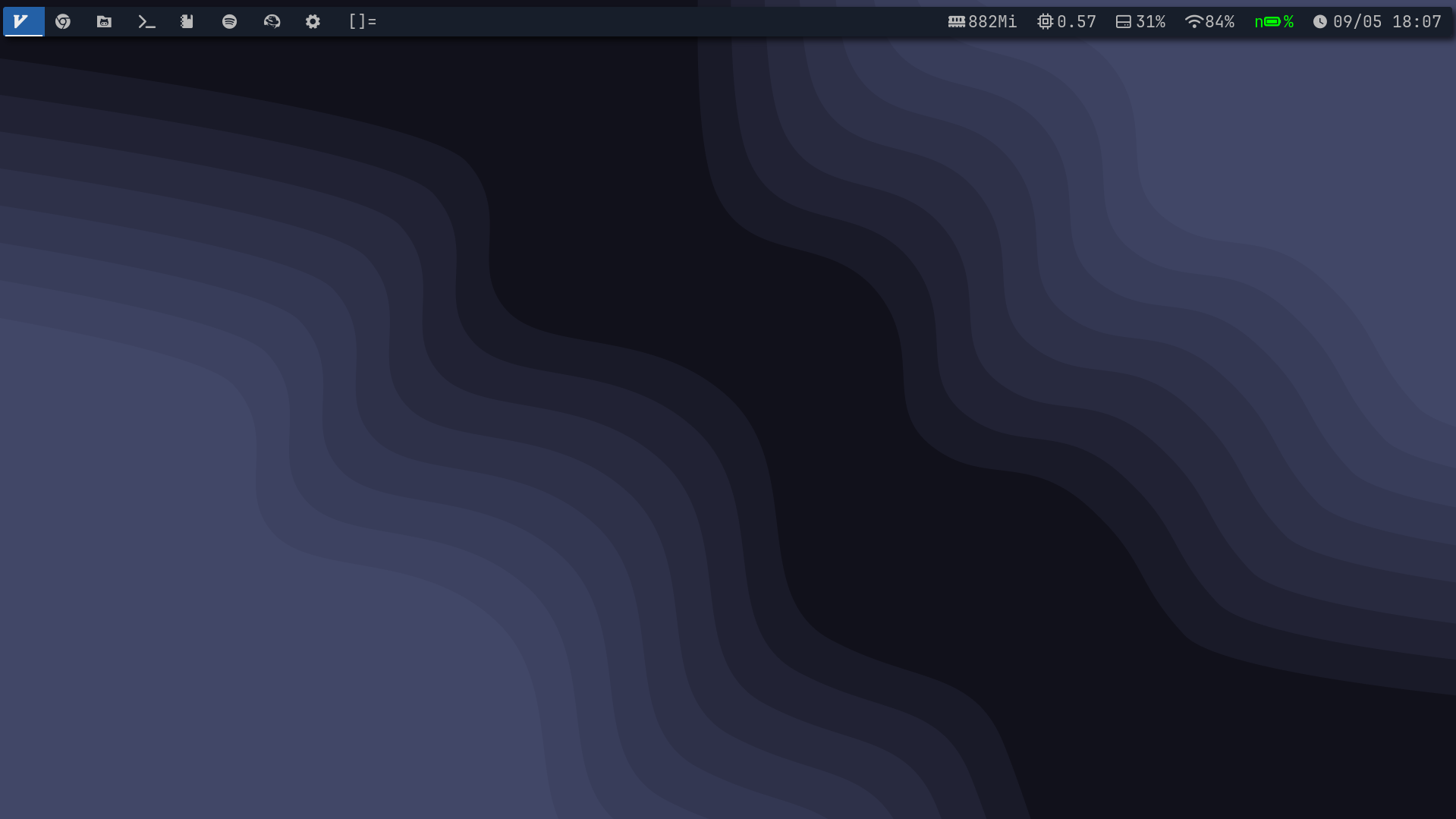

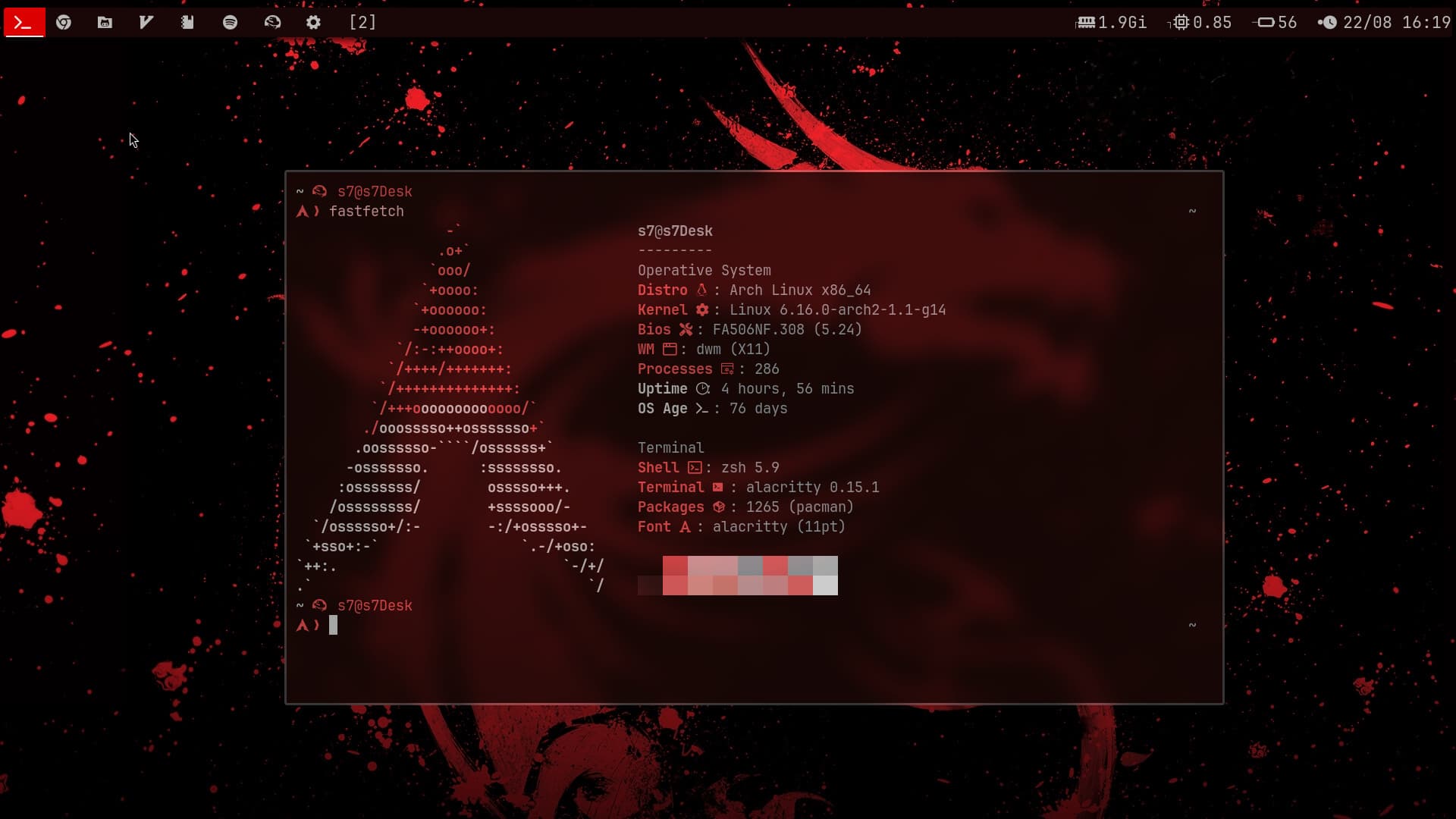

Capturas
Antes (Junio 27 del 2025)
Despues
Para aclarar, para mi statusbar utilizo ‘dwmblocks-sync’, suckless.org lo recomienda, solamente necesitas poner dwmblocks & en tu .xinitrc y funciona perfecto con scripts.
Más adelante voy a hacer un repo con los scripts con todo.
Si tengo algún error, por favor denme su feedback para mejorar este post.
