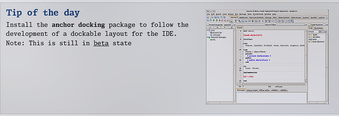

Te recomiendo instalar los siguientes paquetes:
Esta interfaz al parecer va a ser parte en un futuro del IDE. Si revisas la página del proyecto se dice que esta en beta, de ahí que necesites instalarlo manualmente.

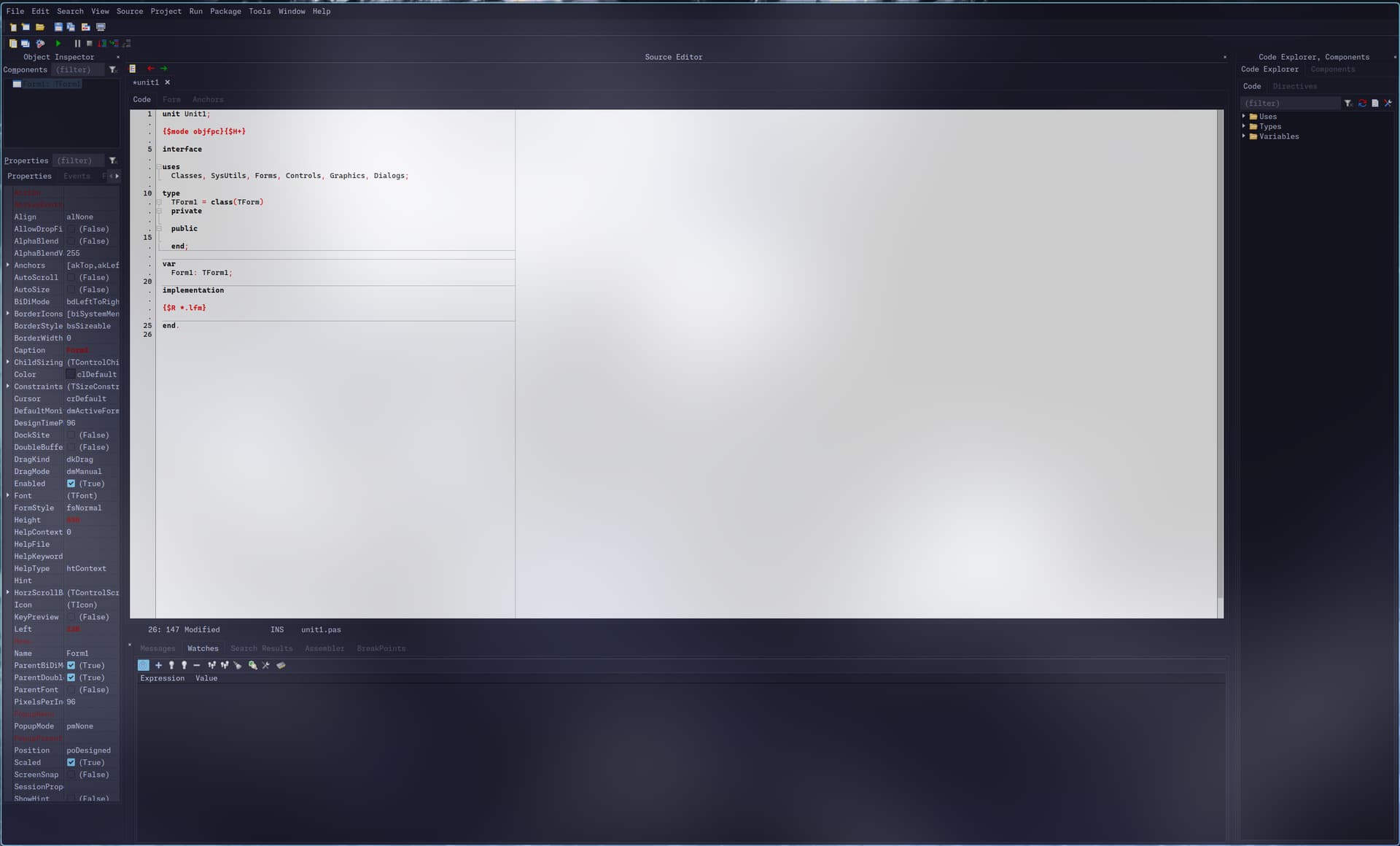

Como resultado tienes algo así:
