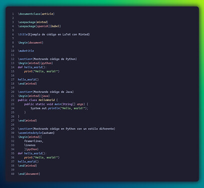

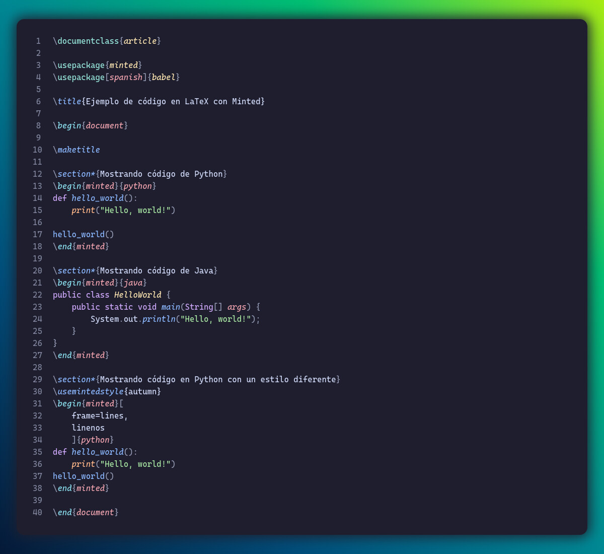

Una buena opción es usar el paquete minted. Usa pygments para el formateo de texto, así que necesitas python para poder usarlo. Aparte de eso deja todo muy bonito, soporta varios lenguajes, integra varias paletas de colores para el resaltado, deja importar código directamente de archivos fuente, y alguna otra cosa.
Para que veas que resultados da, mira como es en latex:

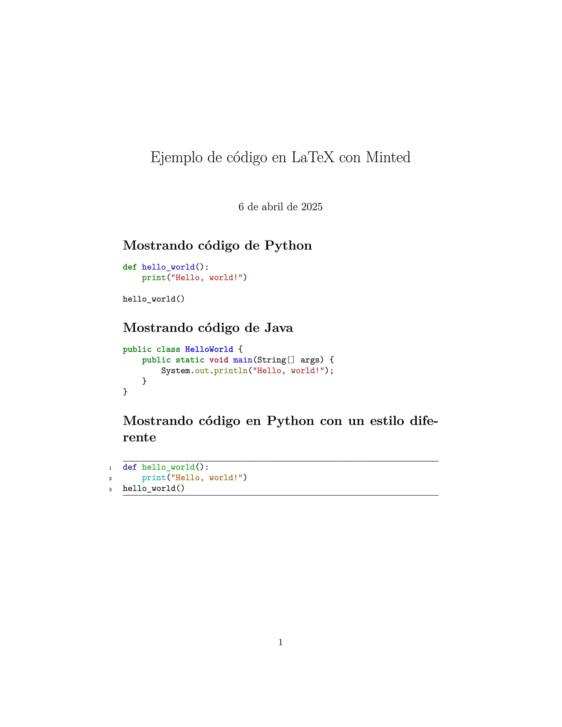

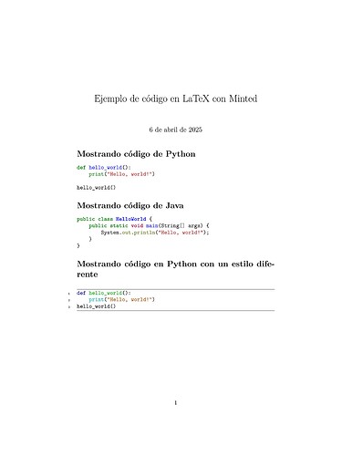

Y como se ve el PDF:

Este es el resultado de mis primeras pruebas con el paquete, que servirá mucho para hacer documentaciones, y que quede este “hilo” para otros…
