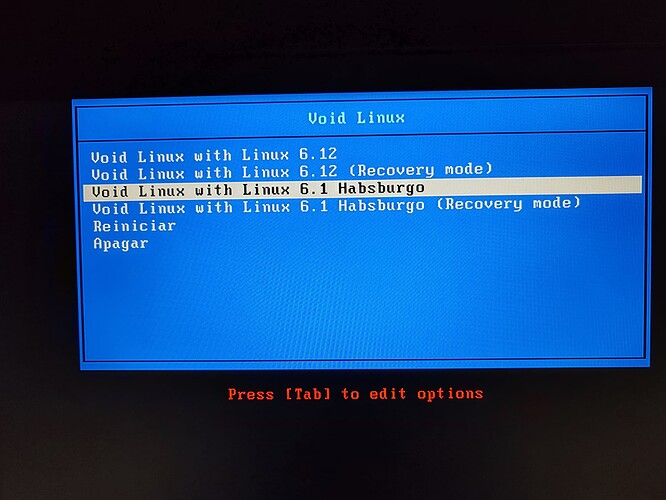

Dentro de este archivo configuramos todo, les voy a compartir mi configuración personal para que puedan guiarse.
Mi syslinux.cfg
UI menu.c32
PROMPT 0
MENU TITLE Void Linux
TIMEOUT 50
DEFAULT habsburgo
LABEL void
	MENU LABEL Void Linux with Linux 6.12
	LINUX /boot/vmlinuz-6.12.25_1
	APPEND root=UUID=xxxxxxxx-xxxx-xxxx-xxxx-xxxxxxxxxxxx ro loglevel=4 net.ifnames=0 intel_iommu=igfx_off
	INITRD /boot/initramfs-6.12.25_1.img
LABEL void-recovery
	MENU LABEL Void Linux with Linux 6.12 (Recovery mode)
	APPEND root=UUID=xxxxxxxx-xxxx-xxxx-xxxx-xxxxxxxxxxxx ro single
LABEL habsburgo
	MENU LABEL Void Linux with Linux 6.1 Habsburgo
	LINUX /boot/vmlinuz-6.1.135-Habsburgo
	INITRD /boot/initramfs-6.1.135-Habsburgo.img
LABEL habsburgo-recovery
	MENU LABEL Void Linux with Linux 6.1 Habsburgo (Recovery mode)
LABEL reboot
	MENU LABEL Reiniciar
	KERNEL reboot.c32 -w
LABEL poweroff
	MENU LABEL Apagar
	KERNEL poweroff.c32
El UUID no es estrictamente necesario, podemos poner root=/dev/sdXN pero yo recomiendo el UUID para tenerlo fijo y sin cambios.
Para saber el UUID de nuestra partición booteable usamos el siguiente comando
ls -l /dev/disk/by-uuid/
Esa configuración se ve tal que así:
