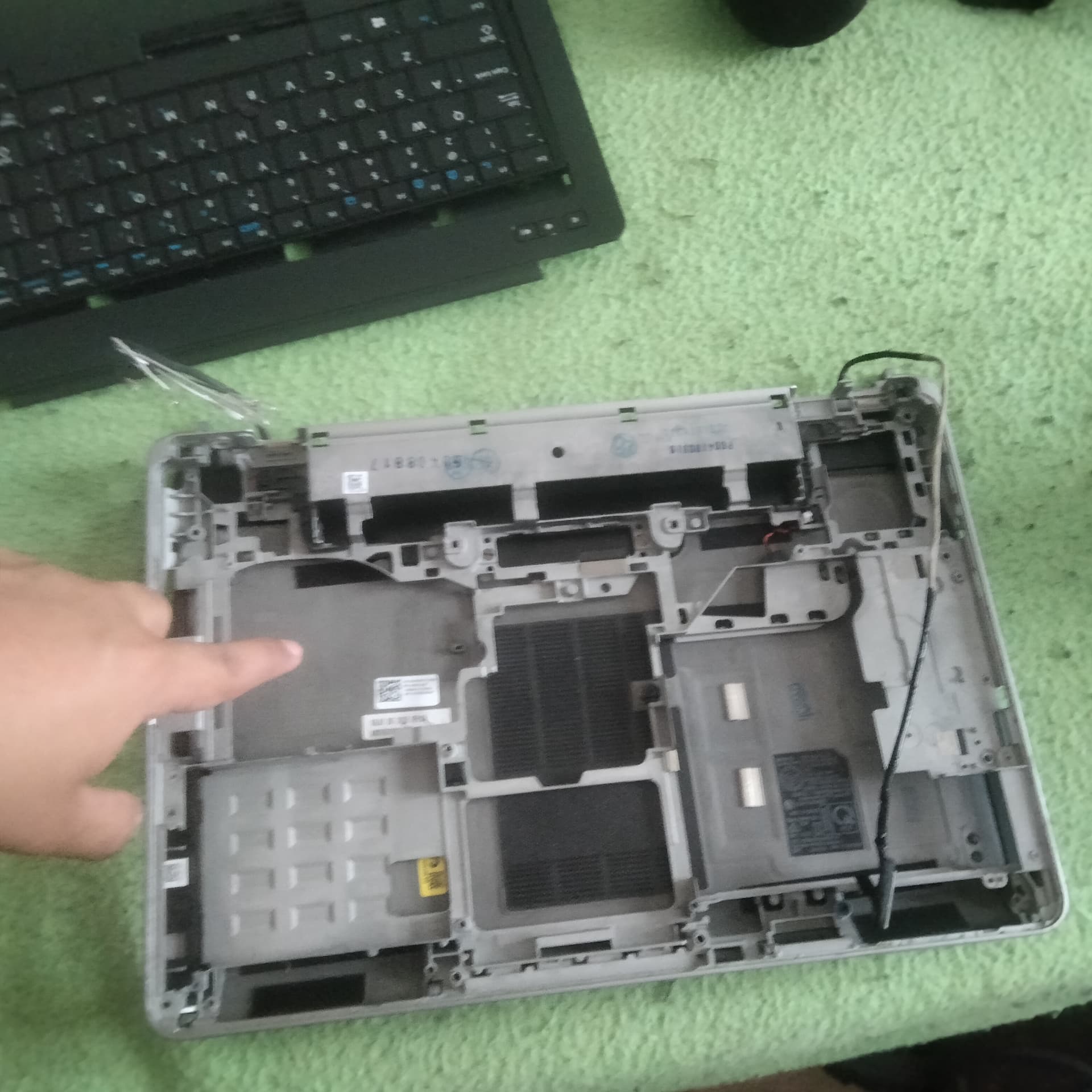

Un tío me ha regalado un portátil que no enciende, un Dell latitude e6440. Al no poder hacer que funcione pensé… ¿Y si intento poner mi raspberry pi 4 en esto? Y no me pareció tan mala idea, pero el problema es que nunca había hecho esto antes. Necesitaría un control para la pantalla, otro para el teclado, no se que cosas tendría que tomar en consideración para las baterías, o sea, me hago un idea, pero quiero que me digan cosas antes de que queme mi raspberry pi 4, un controlador para el touchpad, etc. Mi idea es meter el raspberry donde antes estaba la refrigeración, era un disipador tipo turbina. He visto que más o menos me cabe, pero lo que quizás me pueda molestar son los pines y los hub de usbs y Ethernet, los tendría que desoldar, pero no tengo mucha idea al respecto. También tendrá que ver que puedo hacer para no causar un corto, digo, por dentro la carcasa es de metal, más o menos, y no quiero que se queme nada. ¿Que me podrían recomendar? También pensaba que la placa madre original la podría quizás utilizar para aprender a soldar y desoldar, ¿que me recomiendan?
(donde mi dedo apunta es donde estaba antes el disipador)

la verdad, no tengo ni idea si esa batería funciona o no. pensaba hacer una desde cero con baterías de litio en forma cilíndricas. ocuparía el mismo lugar solo que cambiando todo lo de adentro. Lo que quizás más me complique realizar sería hacer un circuito capaz de suministrar energía a todos los componentes y encima integrar un interruptor reutilizando el botón que ya tenia la maquina. Creo que lo mas logico seria directamente reemplazar el circuito por uno personalizado y más simple, quiero decir, buscas un interruptor de un solo dispositivo, nada más. de ahí… para los botones de mas volumen, menos, y eso, pues, supongo que más o menos lo mismo

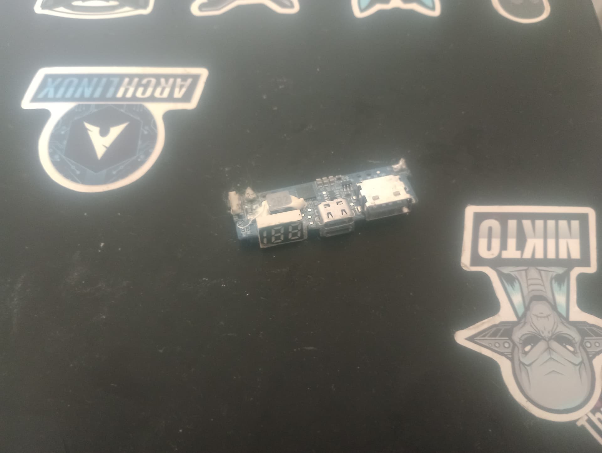

  • Batería: Este es el más complicado porque es muy fácil quemar cosas. Yo me compré tres de estas plaquitas controladoras que salen 1.5 dólares en AliExpress (plataforma que fue mi mayor aliada):
En esta placa se sueldan baterías 18650 y tienen una salida de 5 voltios y 3 amperes.
Hay muchas cosas que pueden salir mal, las baterías deben cargarse una por una y medir que tengan todas el mismo voltaje. Una sola con diferencia puede calentarse muy feo y explotar, y dejame decirte que el litio arde muy bien, por bastante tiempo y a una muy buena temperatura.
Otra cosa a tener en cuenta es no equivocarse y soldar o colocar una batería al revés, la placa controladora se quema al instante (yo ya compré 3 de esas plaquitas, queme dos y una RPi4).
