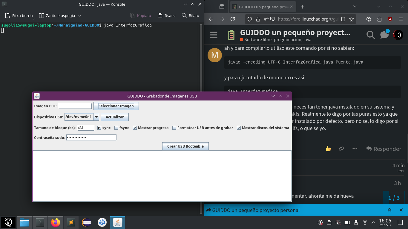

GUIDDO un pequeño proyecto personal
no se si los demás pensaran lo mismo que yo, pero en lo personal siento que balena etcher en una herramienta digamos… inconsistente y no siento que funcione en todas las ocasiones. y viendo que tampoco encontré muchas alternativas realmente “fáciles de utilizar” y dije, a la porra, creare mi propia versión con juegos de azar y mujerzuelas… y así inicio este proyecto, que también lo hice para aprender a programar en java. No es la gran cosa, pero es trabajo honesto.

  //Este es el bloque que dicta como tiene que ser la interfaz grafica
    public InterfazGrafica() {
        setTitle("GUIDDO - Grabador de Imagenes USB");
        setDefaultCloseOperation(EXIT_ON_CLOSE);
        setLayout(new BorderLayout());
        JPanel panelPrincipal = new JPanel();
        panelPrincipal.setLayout(new BoxLayout(panelPrincipal, BoxLayout.Y_AXIS));
        // Seleccion de imagen ISO
        JPanel panelImagen = new JPanel(new FlowLayout(FlowLayout.LEFT));
        campoImagen = new JTextField(10);
        JButton botonSeleccionarImagen = new JButton("Seleccionar Imagen");
        botonSeleccionarImagen.addActionListener(e -> seleccionarArchivoISO());
        panelImagen.add(new JLabel("Imagen ISO:"));
        panelImagen.add(campoImagen);
        panelImagen.add(botonSeleccionarImagen);
        // Seleccion de dispositivo USB
        JPanel panelUSB = new JPanel(new FlowLayout(FlowLayout.LEFT));
        listaDispositivos = new JComboBox<>();
        JButton botonActualizarDiscos = new JButton("Actualizar");
        botonActualizarDiscos.addActionListener(e -> cargarDispositivos());
        panelUSB.add(new JLabel("Dispositivo USB:"));
        panelUSB.add(listaDispositivos);
        panelUSB.add(botonActualizarDiscos);
        cargarDispositivos();
        // Opciones avanzadas
        JPanel panelAvanzado = new JPanel();
        panelAvanzado.setLayout(new BoxLayout(panelAvanzado, BoxLayout.Y_AXIS));
        campoBS = new JTextField("4M", 5);
        opcionSync = new JCheckBox("sync", true);
        opcionFSync = new JCheckBox("fsync", false);
        opcionProgreso = new JCheckBox("Mostrar progreso", true);
        mostrarDiscosSistema = new JCheckBox("Mostrar discos del sistema", false);
        formatearUSB = new JCheckBox("Formatear USB antes de grabar", false);
        mostrarDiscosSistema.addActionListener(e -> cargarDispositivos());
        JPanel opciones = new JPanel(new FlowLayout(FlowLayout.LEFT));
        opciones.add(new JLabel("Tamano de bloque (bs):"));
        opciones.add(campoBS);
        opciones.add(opcionSync);
        opciones.add(opcionFSync);
        opciones.add(opcionProgreso);
        opciones.add(formatearUSB);
        opciones.add(mostrarDiscosSistema);
        panelAvanzado.add(opciones);
        // Contrasena sudo
        JPanel panelContraseña = new JPanel(new FlowLayout(FlowLayout.LEFT));
        campoContraseña = new JPasswordField(15);
        panelContraseña.add(new JLabel("Contraseña sudo:"));
        panelContraseña.add(campoContraseña);
        // Boton ejecutar
        botonEjecutar = new JButton("Crear USB Booteable");
        botonEjecutar.addActionListener(e -> ejecutarProceso());
        // Area de salida
        areaSalida = new JTextArea(10, 50);
        areaSalida.setEditable(false);
        JScrollPane scroll = new JScrollPane(areaSalida);
        // Agregar todo al panel principal
        panelPrincipal.add(panelImagen);
        panelPrincipal.add(panelUSB);
        panelPrincipal.add(panelAvanzado);
        panelPrincipal.add(panelContraseña);
        panelPrincipal.add(botonEjecutar);
        panelPrincipal.add(scroll);
        add(panelPrincipal, BorderLayout.CENTER);
        pack();
        setLocationRelativeTo(null);
        setVisible(true);

Ya he provado mi propia herramienta y si, funciona, la primera distro que probe fue linux mint, porque le voy a instalar linux a el portatil de un familiar de un amigo. y bueno digamos que aquí lo mas libre, no es que funcione (el portatil es malisimo, tuve que borrar windows 11, poner windows 10, y optimizar todo lo que pude, le voy hacer un dual boot con linux mint xfce para que tenga un sistema operativo utilizable, lamentablemente windows lo necesita por ciertos programas, que capaz y corren en wine pero no me la iba a jugar)
quizas alguno se pregunte ¿por que el nombre de guiddo? es un juego de palabras con GUI, DD (la herramienta que utilizo para hacer la usb booteable) y en castellano la palabra guido significa bueno en su genero… que igual me estoy echando muchas flores a mi mismo diciendo que esto es bueno, pero lo mas elegi el nombre porque me permitia hacer referencia a DD. ah, y ademas que tambien me recuerda a guizo, por lo cual es el mejor programa del mundo.
Pienso hacerlo un programa libre, por eso lo publico en este lugar… eso si, no esperen que lo publique en algo como github o codeberg o donde sea proximamente. porque primero, alta paja, y porque segundo primero deberia terminar mi proyecto del instituto :sweat_smile: en fin, espero que esto les sea util. luego me dicen que les parecio, pasenme sugerencias, recomendaciones.
y por favor alguien me diga como soltar el celular, necesito ayuda.
ah y para compilarlo utilizo este comando por si no sabian:
javac -encoding UTF-8 InterfazGrafica.java Puente.java
y para ejecutarlo de momento es asi
java InterfazGrafica
evidentemente para ejecutarlo necesitan tener java instalado en su sistema y tambien dd, parted, wipefs y mkfs. Realmente lo digo por las puras esto ya que de normal esto ya deberia estar instalado por defecto. pero no se, lo digo por si acaso alguien instalo linux por lfs, o que se yo.
ya luego lo terminare de documentar. ahorita me da hueva

bueno, lo diseñe con chatgpt pensando en los sistema tipo unix, en windows entiendo que no funciona, pero si unas macos o bsd, supongo que deberia. quiero decir para arrancar la interfaz, no he utilizado ninguna libreria que no sea de java, eso si, he utilizado comando de la bash, o sea, igual y no funciona en otros sistemas por no tener bash y los otros programas que utilizo para formatear la usb.
igual no creas, estare repasando el curso para poder terminar de entender mi codigo.
ahorita el programa esta sinceramente muy feo. ya lo ire corriguiendo mas adelante. digamos que ahorita estoy en una alfa, mas o menos. pero de funcionar, funciona
