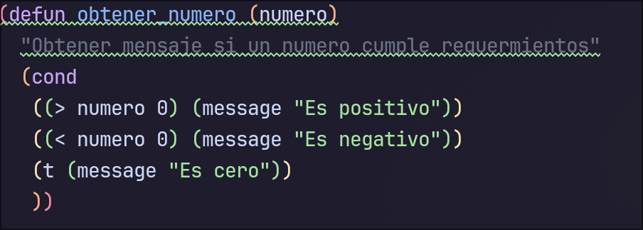

Condicional cond
El condicional if en elisp solo nos permite hacer algo si se cumple una condicion y si no se cumple otra cosa si queremos hacer algo que podamos verificar una condicion luego otra y al final un caso para todo lo demás se utilizara el condicional cond su sintaxis es algo como lo siguiente
(setq mi_variable 4)
(cond
((> mi_variable 7) (message "Es tu tormento")
((< mi_variable 4) (message "Mi amore"))
(t (message "Tontos temed a %d " mi_variable))
Aqui muestro un ejemplo del uso del condicional cond para hacer una funcion que mande un mensaje al buffer de emacs si el numero es positivo,negativo o cero
Ojo aqui las comparaciones de igualdad se pueden hacer
(= 0 numero) ya que aqui las variables no se setean por igual esta libre para hacer la comparacion
