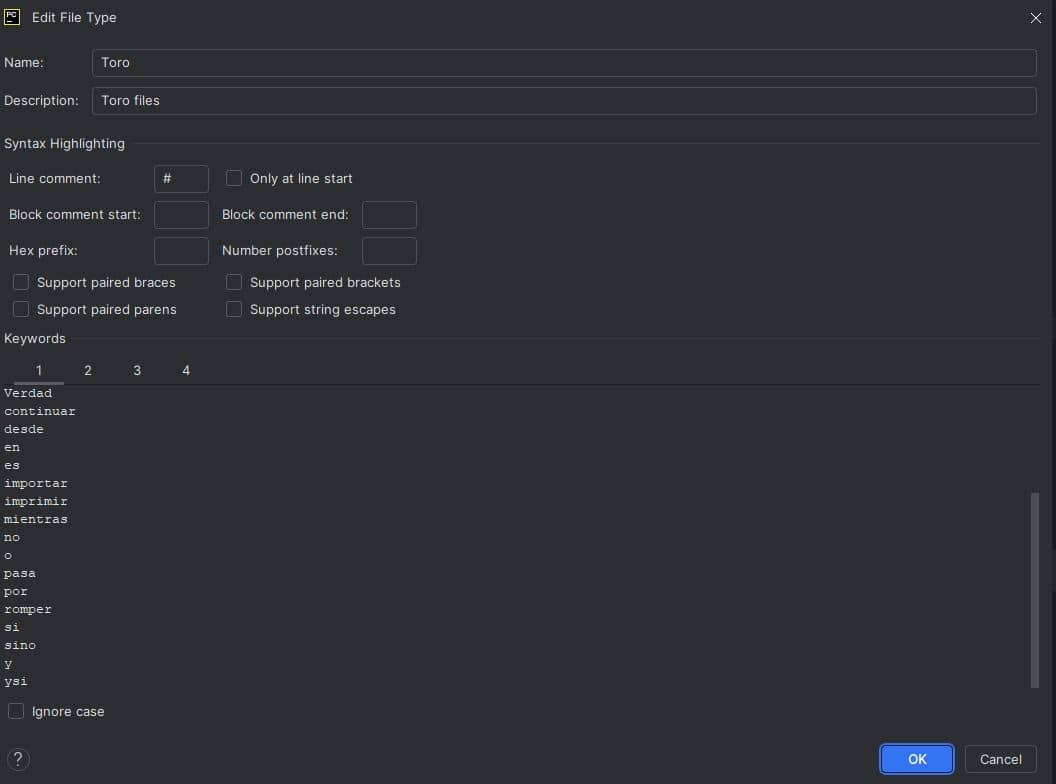

Aqui viene el mejor lenguaje de programación de todos, la gloria encarnada Toro (evidentemente es broma, pero si me gusto xd)

el lenguaje “toro” ya lo conocia. desde luego no es un lenguaje que utilizaria cotidianamente. pero quizas lo podria aprender solo por orgullo y por mi rechazo al gringo lengua. pero no lo haria este dia
