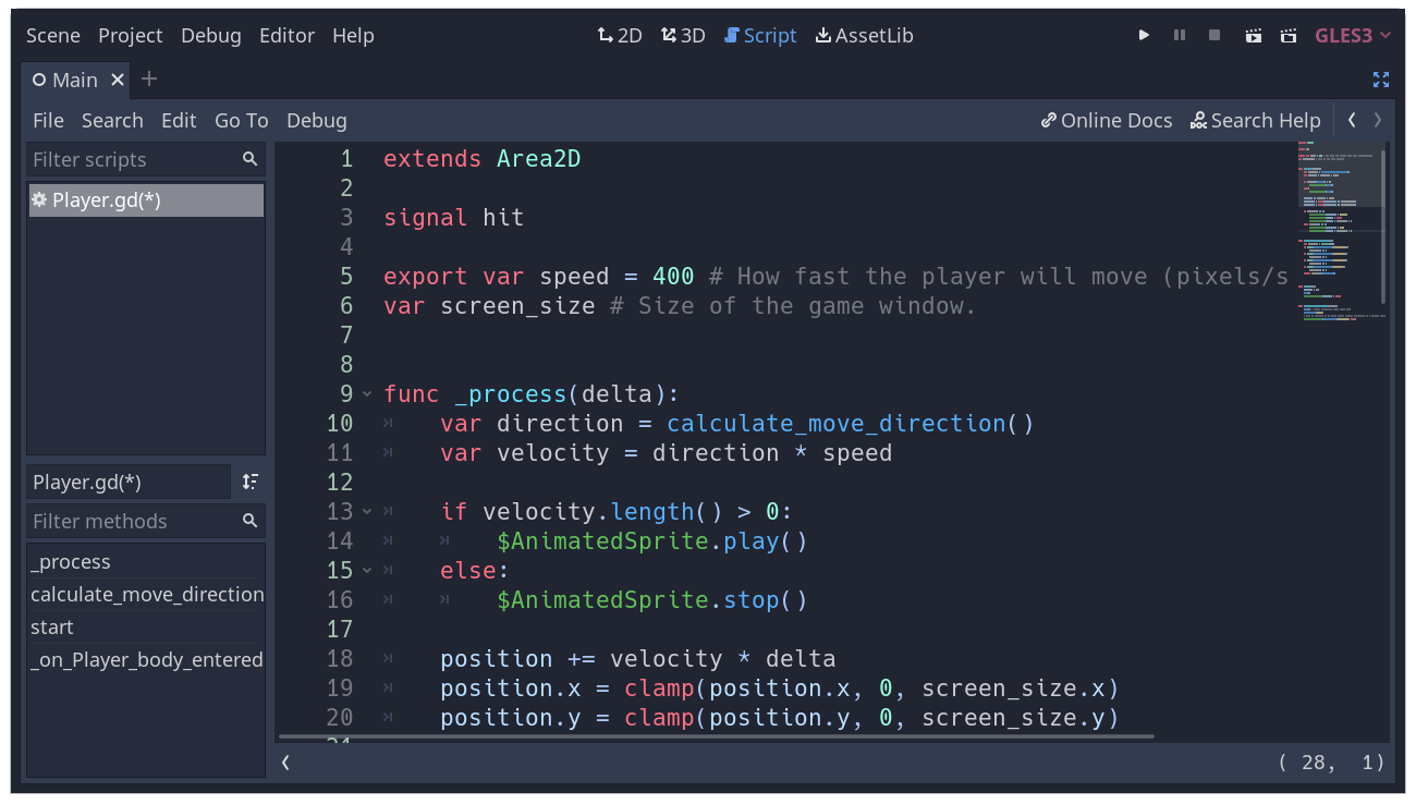

  • Instalar Godot 4.0 y escribir el código en el editor de scripts:
Puedes usar el IDE integrado de Godot, es la opcion que recomiendo, si no sabes como descargar Aqui tienes la guia de descarga de Godot

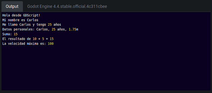

Ahora veamos unos ejemplos de como usar variables y tipos de datos en GDScript:
 # Ejemplos básicos de GDScript
# Variables con diferentes tipos de datos
var nombre: String = "Carlos"
var edad: int = 25
var altura: float = 1.75
var es_estudiante: bool = true
# Imprimir mensajes simples
print("Hola desde GDScript!")
# Concatenación usando +
print("Mi nombre es " + nombre)
# Usando format string (similar a f-strings en Python)
print("Me llamo %s y tengo %d años" % [nombre, edad])
# Concatenación moderna usando formato
print("Datos personales: {n}, {e} años, {a}m".format({"n": nombre, "e": edad, "a": altura}))
# Variables y operaciones
var x: int = 10
var y: int = 5
print("Suma: " + str(x + y))  # Necesitamos convertir a string para concatenar
print("El resultado de %d + %d = %d" % [x, y, x + y])
# Usando constantes
const VELOCIDAD_MAX: int = 100
print("La velocidad máxima es: " + str(VELOCIDAD_MAX))
Deberias ver algo como esto en la consola:

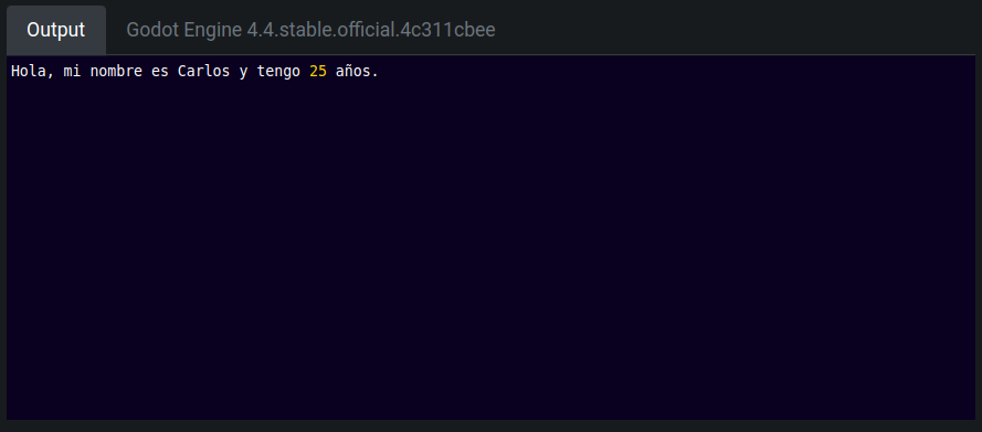

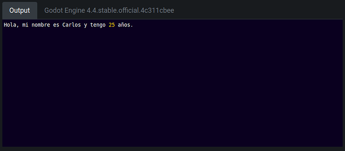

Para concadentar cadenas de texto, puedes usar el operador + o el método format(). Por ejemplo:
var edad: int = 25
print("Hola, mi nombre es " + nombre + " y tengo " + str(edad) + " años.")
Esto imprimira “Hola, mi nombre es Carlos y tengo 25 años.” en la consola de salida.
