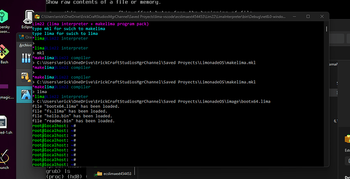

segun yo , lima es portable por que solo tienes que escribir el codigo una vez y funciona en todos los sistemas,a mi si me funciona bien, aqui hice un sistema con ese tutorial y corre bien
Lim22 (lima interpreter + makelima program pack)
type mkl for swich to makelima
type lima for swich to lima
*lima@Lim22 interpreter
> mkl
*makelima@Lim22 compiler
> C:\Users\erick\OneDrive\ErickCraftStudiosMgrChannel\Saved Proyects\LimonadeOS\makelima.mkl
> lima
> C:\Users\erick\OneDrive\ErickCraftStudiosMgrChannel\Saved Proyects\LimonadeOS\image\bootx64.lima
file "bootx64.lima" has been loaded.
file "fs.lima" has been loaded.
file "hello.bin" has been loaded.
file "readme.bin" has been loaded.
LemonadeOS>
LemonadeOS>
LemonadeOS>
LemonadeOS>
LemonadeOS>
LemonadeOS>
LemonadeOS>
LemonadeOS>
LemonadeOS>
LemonadeOS>
de hecho hice primero el sistema y despues el tutorial basandome en lo que ya habia hech
