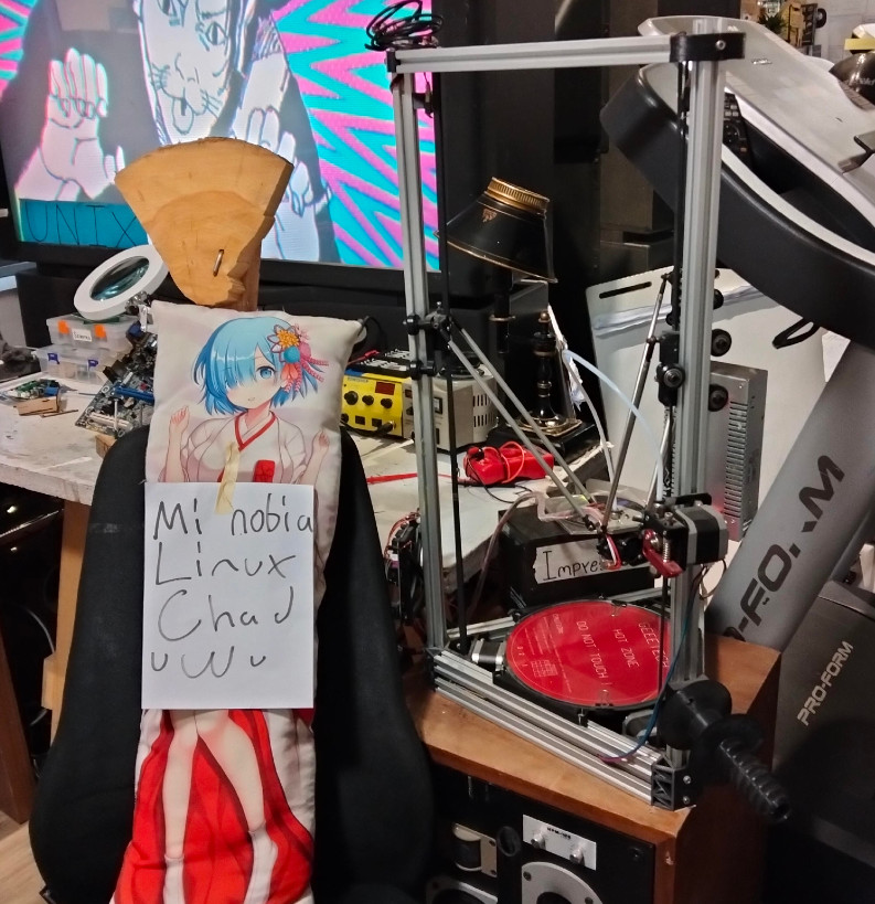

Construir una impresora CASERA 3d Kossel y usarla en Linux
Ehmm no le hagan caso a mi novia ( te amo linux chad uwu ) amordazada a un lado

Esto es lo que llevo hasta ahora le falta un panel de control una pantallita
Gran proyecto!! Mis felicitaciones :clap: :clap: :smiley:
(me encantaría hacerlo algún día)
@Tucson
Gracias mi pana
ami tambien me encantatria pero que funcionara bien mano
