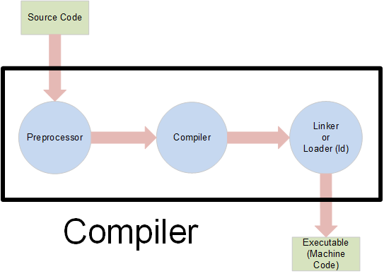

Linker: es la parte de la compilación en la que se une los binarios de los programas y librerias para volverlos un ejecutable. Aqui hay una imagen que lo ilustra mejor.
Esta imagen explica todo el proceso que se hace al compilar.
