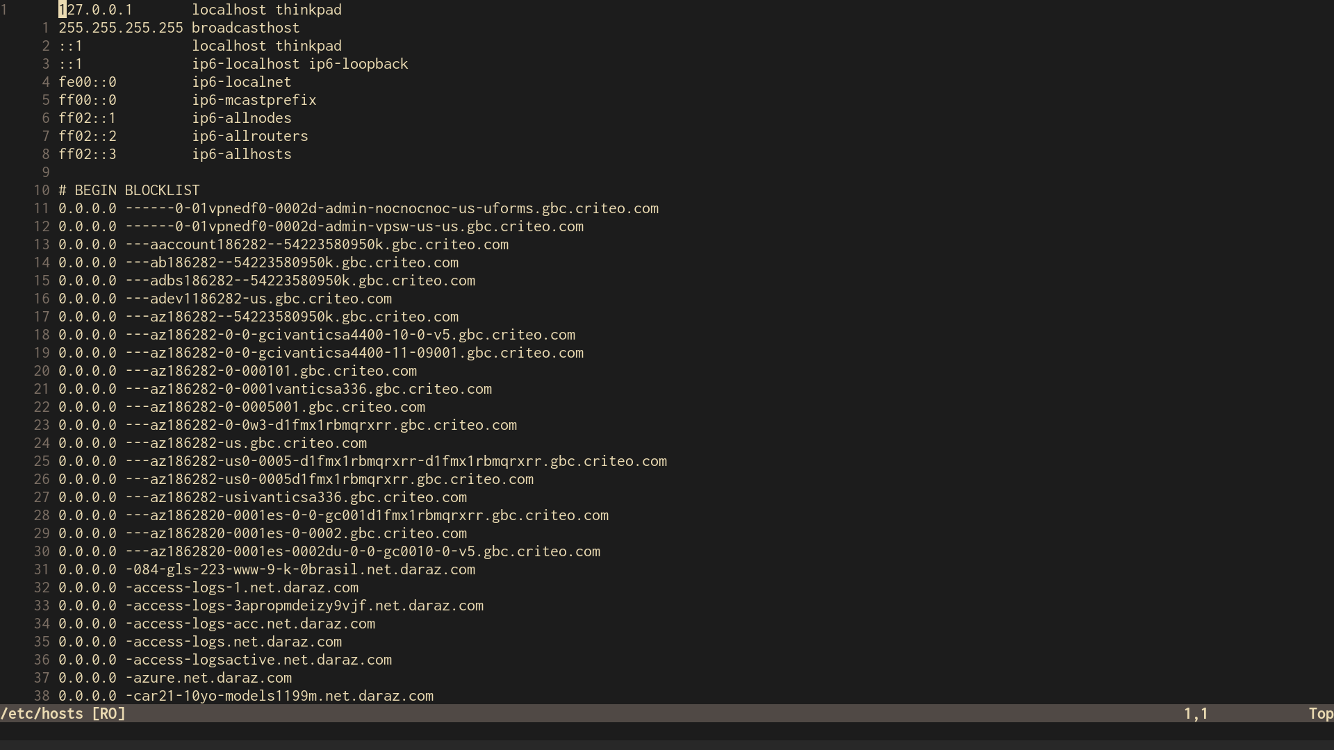

En todos los hijos de Unix el archivo lo encontramos en /etc/hosts, simplemente lo abrimos con permisos de root en un editor de texto, se verá algo como esto, pero el mío ya está muy editado, el default es mucho más simple, normalmente solo trayendo el localhost y poco más.
Para bloquear una web solo le asignamos la ip 0.0.0.0, que no es una conexión válida, lo que impide el acceso. Con esto podemos bloquear cualquier página que queramos, pero para bloquear anuncios sería muy tedioso, pues son cientos de miles de páginas.

Lo descargamos, yo usé wget. Una vez el archivo esté listo, simplemente usamos cat con permiso root sobre el archivo, redireccionando el output a /etc/hosts, y con esto quedaría listo.
Este fue el método manual, pero existe uno aún más fácil con un programa de terminal que hace nuestro trabajo automáticamente, utilizando multiples listas para cubrir más webs. Para este método solo usamos esta herramienta, hblock. No sé cuantas distros ofrecen un paquete de ella, pero solo es un shell script, así que no es difícil conseguirla directamente del github. Una vez lo tengamos solo la ejecutamos y listo. HBLOCK REEMPLAZA DESDE CERO NUESTRO ARCHIVO HOSTS. TENGAN UN BACKUP SI TENÍAN ALGO IMPORTANTE AHÍ.
sudo hblock
Y serán bloqueadas todas las webs de las listas definidas para el script. Mi hosts fue generado por hblock junto a algunas modificaciones manuales mías como el bloqueo de las webs porno.
