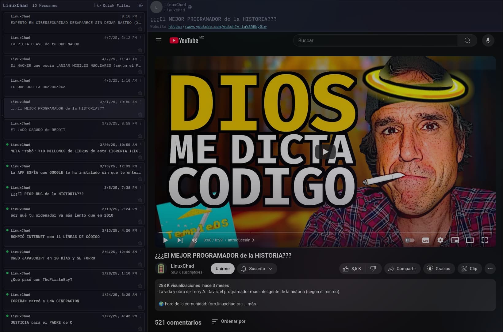

Aunque usted no lo crea, YouTube puede darte las publicaciones de videos recientes servido como si fuese un canal RSS.
Evidencia que respalda mis locuras:
Como pueden ver es Thunderbird, que tiene un cliente RSS integrado, mostrando los videos recientes del admin, y la verdad hacerlo no es tan difícil.
Si quieren hacerlo es tan fácil como usar el siguiente enlace en tu cliente RSS:

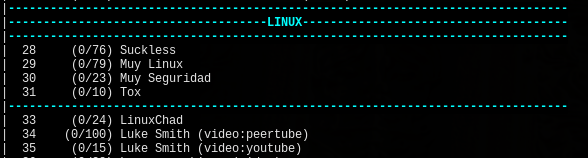

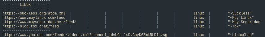

Excelente info. Yo lo empleo para casi todo, pero prefiero newsboat
Aquí la salida y la configuración.
Investigué un poco, y al parecer Invidious permite sacar directamente el RSS de un canal, debajo del nombre del canal hay un botón denominado “RSS”, ahí se puede suscribir, yo lo hice con el Canal de Linuxchad.
