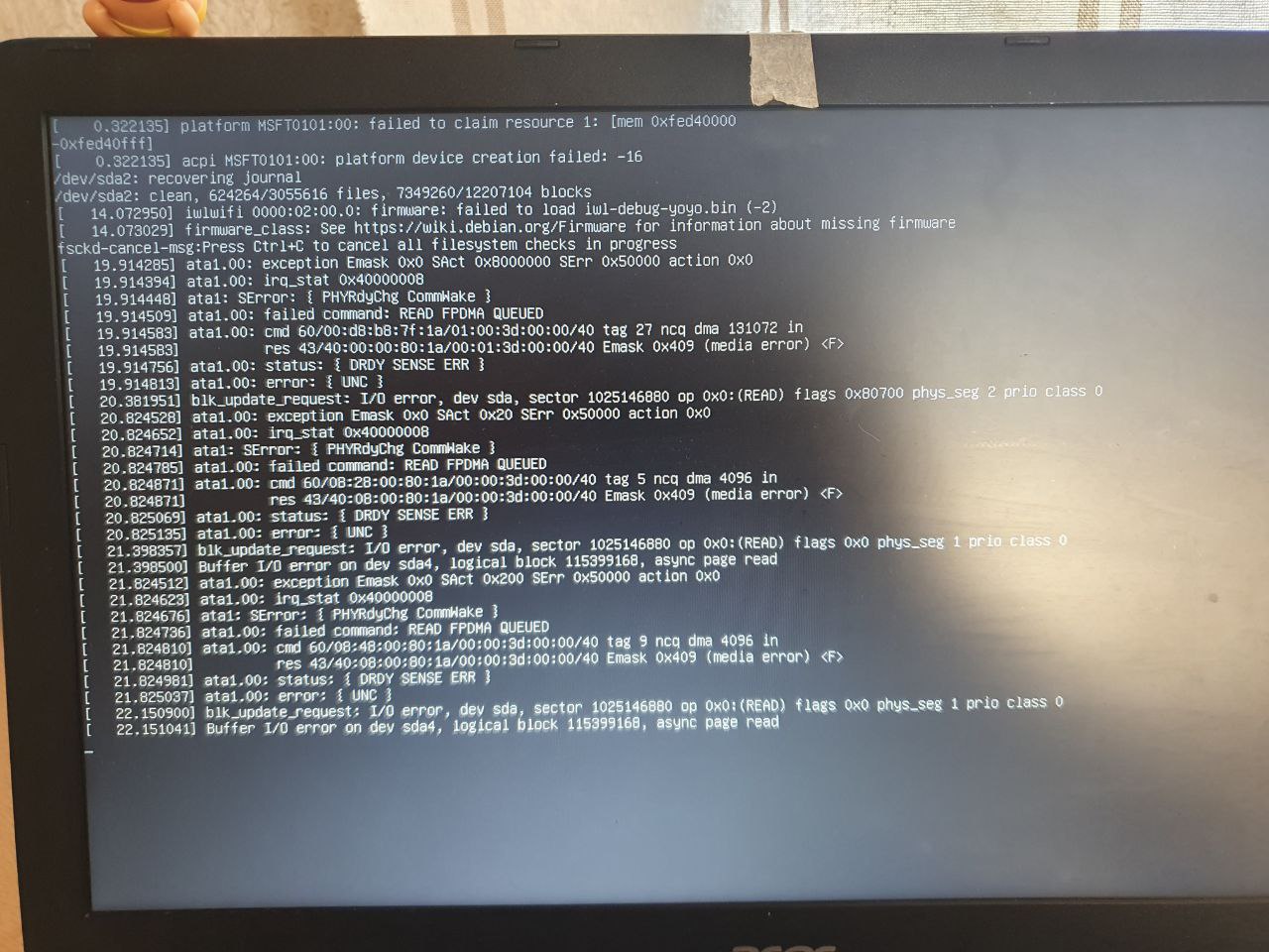

Resulta que desde hace un tiempo para acá he tenido problemas con una laptop Acer, que se clava en el arranque con un error de I/O en la lectura del disco.
El error principal viene siendo “I/O error, dev sda, sector XXXXXXXX op 0x0 (READ) flags 0x0 phys_seg 1 prio class 0. Buffer I/O error on dev sda4, logical block XXXXXXX, async page read.”
Buscando la solución, parece simple, entrar con un usb-live y ejecutar ‘fsck /dev/sda4’ lo cual funciona perfectamente y la laptop vuelve a arrancar. Pero un par de días después o arranques (no los he diferenciado) vuelve con el mismo error, lo cual es molesto.

Verifica del estado del disco. Las únicas veces que vi ese error fue e discos HDD y con sectores dañados que no se podían recuperar. Es decir, era un error de hardware y no de software.

Hago el reporte, he podido arreglar el error. Resulta ser que se habían tocado configuraciones del disco y por decirlo de algún modo no se usaba correctamente la laptop.
Resulta que si bien yo le instale Debian, esta la usaba un familiar, y desconozco el motivo de porque lo hizo, pero activo el “rendimiento en caché” (o algo parecido) para el disco duro, esto mejora el rendimiento al no estar escribiendo siempre, pero lo hace inestable. No sabría decirles cuál es el comando que activa esta función, pero la opción se encuentra en Gnome Discos en el apartado de la configuración de la unidad.
A esto se le suma que la laptop se suspendía por días hasta agotar la batería o se hacían apagados forzosos sin cerrar todos los programas, y se corrompía el sistema de archivos. Me tomo un tiempo, pero descubrí que los bloques dañados correspondían al directorio ‘.cache/’ con archivos de programas como Google Chrome.
La solución desactivar esa opción de rendimiento, mirar la versión de los drivers del disco, y ya que estaba actualizar a Debian 13 y limpiar el sistema. Pero ya no volvió a pasar más nada.
