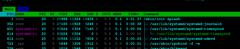

Es el primer proceso en ejecutarse y es el que iniciará el resto de procesos o subprocesos.
(Acá podemos ver cómo es el primero de todos los procesos, con el ID de proceso más bajo y también cómo el resto de servicios son subprocesos del init system).

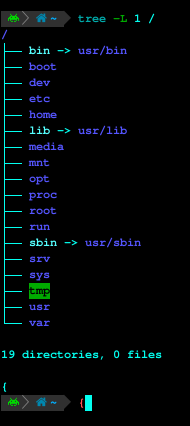

Como se puede observar, desde SystemD se invocan el resto de procesos. Si suena esto familiar, es porque su estructura de funcionamiento es similar a la estructura de directorios en GNU, en donde cada directorio se encuentra dentro del directorio raíz.

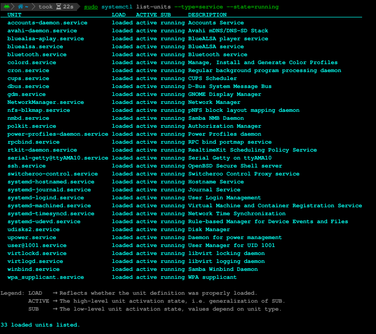

Si ejecutamos el siguiente comando, podremos ver los servicios en ejecución dentro del sistema.
Podemos ver que aparecen listados algunos como bluetooth, ssh o NetworkManager. No importa que estés familiarizado/a con todos esos servicios, lo que necesitas comprender es que SystemD los está administrando.
Para lograr esto, utiliza una utilidad llamada systemctl. Cuando necesites operar con alguno de los servicios, esta utilidad es el programa que vas a utilizar como parte principal del comando para poder hacerlo.

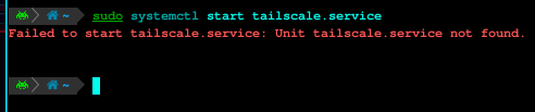

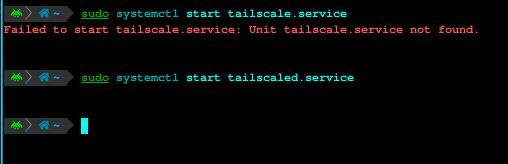

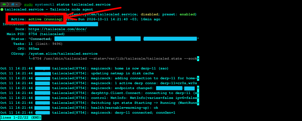

Vamos a hacerlo con un ejemplo. Supongamos que necesito utilizar Tailscale para conectarnos a nuestra red Tailscale, donde también se encuentra uno de nuestros servidores y así poder administrarlo de manera remota. Para hacer esto, vamos a necesitar iniciar el servicio de ssh con el siguiente comando.
Como podrás observar, el comando arrojó un error y esto se debe a que necesitamos utilizar el nombre correcto del servicio, el cual es tailscaled, con una d al final que indica que se trata de un daemon. Esto es algo muy común dentro de los nombres de los servicios, por lo que deberemos tener cuidado y estar atentos a la documentación de cada programa que necesitemos.
Al ingresar el comando correcto, el servicio iniciará sin dar un mensaje de confirmación.
Lo que sigue es poder ver la información de estado de los procesos, como por ejemplo si se encuentra activo y corriendo, desde cuándo lo está haciendo, el número de ID del mismo.
Esto es importante porque en caso de que existan errores que impidan el correcto funcionamiento de un programa que requiera de un proceso, podemos hacer seguimiento de la información registrada en el estado para poder ver dónde se encuentra el problema.
Otro punto a tener en cuenta es que al comienzo dice “disable” en amarillo y luego “enabled” en verde. Esto es porque hay una diferencia entre “activo” y “habilitado”.
Activo significa que el proceso está siendo ejecutado en este mismo momento, mientras que habilitado significa que inicia cuando el sistema arranca.

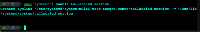

Si necesitamos que el servicio inicie al arrancar el equipo, vamos a ingresar el siguiente comando.

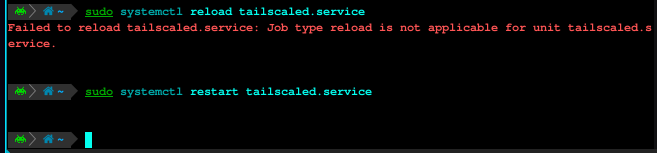

Ahora vamos a ver dos parámetros que pueden resultar confusos; reload y restart.
reload es utilizado para cargar la configuración nueva de un proceso sin tener que reiniciarlo completamente, mientras que restart lo detiene e inicia de nuevo.
(Como podemos ver, algunos procesos no tienen disponible la opción de reload. Un ejemplo de los que sí tienen disponible esta función es Apache, en donde podemos cambiar la configuración del servidor web y luego recargar el proceso sin tener que reiniciarlo completamente).
En caso de no estar seguro/a de qué parámetro debes utilizar, podés simplemente utilizar sudo systemctl reload-or-restart [nombre-del-proceso]. Esto aplica el parámetro correcto para ese proceso automáticamente.

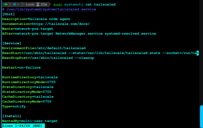

Cada unidad contiene lo que se denomina unit file, un archivo que describe a la unidad, contiene información sobre esa unidad en particular y sigue a un formato específico.
Para ver el contenido de una unidad podemos utilizar el siguiente comando.
El primer encabezado con el que nos encontramos se denomina [Unit], el cual contiene información básica sobre la unidad y una descripción de lo que esta hace.
El segundo encabezado es específico de la unidad y contiene información relevante para ese tipo de unidad. El nombre de este encabezado cambiará dependiendo del tipo de unidad, pudiendo llamarse [Service], [Socket], [Timer], etcétera.
El tercer encabezado se denomina [Install] que especifica las dependencias a las cuales deberá ser enlazado el proceso al encontrarse en estado habilitado.
Todos estos archivos se encuentran almacenados en el directorio /usr/lib/systemd/system/, siendo esta la ubicación principal.
También tenemos el directorio /run/systemd/system/ donde se encuentran los archivos de unidad utilizados de manera temporal y luego tenemos el directorio /etc/systemd/system/ que es donde los administradores colocan sus propios archivos de unidad personalizados.
