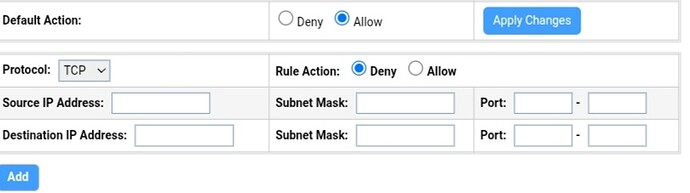

Ok, aquí tengo para añadir la regla, que exactamente tengo que poner? Es lo que me tiene confundido.
Source ip address: tu ip
Destination ip address: la ip de la escuela (o al revez…)
Subnet mask: ese coso raro de 255.255.255.1
Port: el puerto
La verdad es que creo que sería así pero no estoy seguro
Okok ya pruebo , gracias

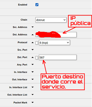

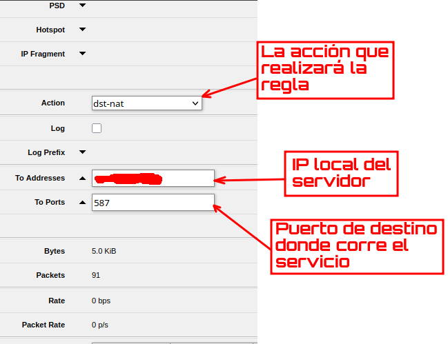

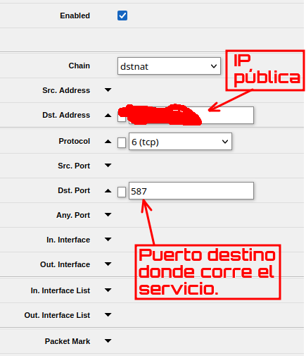

  • Primero tenemos a la redirección entre la IP pública y el servidor (la máquina virtual). Básicamente la regla para el router es que para todas las peticiones que ingresen por la IP pública, sean redirigidas a la IP privada del equipo.
    En caso de no especificar puertos, simplemente hará un forwarding de todos los servicios y el servidor aceptará los que estén en funcionamiento.

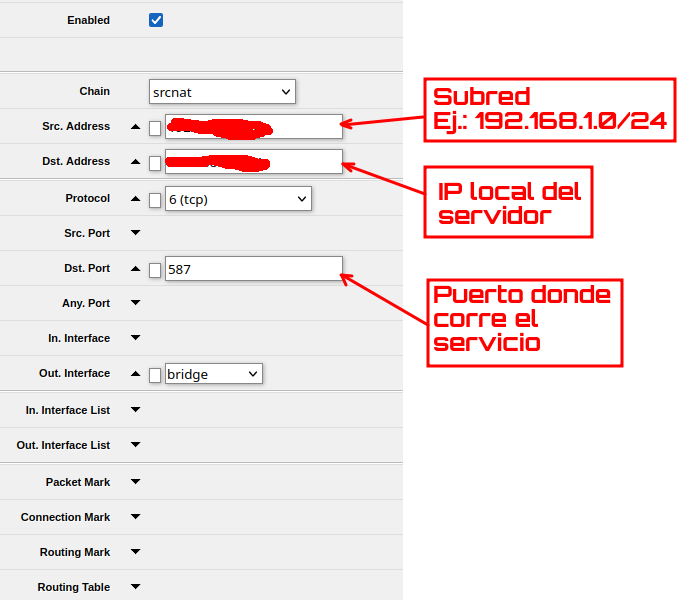

  • Ahora se realiza un enmascarado (masquerade) para que las peticiones del equipo puedan salir fuera de la red local.
    Básicamente es lo opuesto a lo anteriormente.
No le saqué captura, pero la acción del router era “masquerade”, indicando que lo que hará la regla será enmascarar.
Ahora, por lo que yo veo en tu captura, tu router no es tan estricto con lo que te pide para configurar, así que supongo que con esas opciones debería bastar.
Cualquier cosa respondes por acá mismo si algo no funciona.
Campos en tu caso:
Campo Dato a ingresar
Protocol TCP (a menos que necesites un servicio por UDP)
Source IP Address La IP pública
Destination IP Address La IP local de la PC servidor
Rule Action Allow
Port En el campo de puerto de destino, ponés el del servicio SSH de la PC servidor. En el campo de puerto de la IP fuente (la pública) nada, no hace falta.
Con eso debería bastar.
