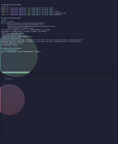

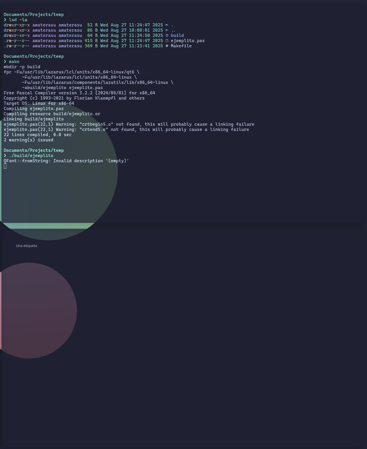

Creo que es bastante auto descriptivo. Basicamente configuras el directorio con las unidades necesarias de Lazarus. Como fpc soporta varias arquitecturas tambien hay que escoger la que corresponda. Por ultimo, que widgets vas a usar. En este caso lo dejo con qt pq me gusta mucho.
Y con algo de suerte deberia compilar y dar algo como esto:
Esto lo menciono por si acaso. Necesitas tener instalados los paquetes del backend grafico que quieras usar. Esto son gtk2 gtk3 qt5 qt5pas qt6 qt6pas. Notese que para el caso de qt los paquetes vienen por pares, ya sabes, pq esta escrito en C++.
