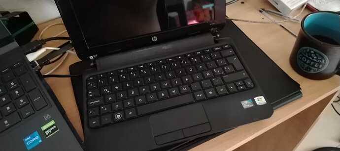

Tengo esta mini-Laptop y me gustaría instalar la mejor distro, que sea minimalista y ligera
Tengo está maquinita que se rehusa a morir (HP con procesador INTEL ATOM con 2gb RAM) tiene una arquitectura de 32bits
Quiero usarla para llevar a los trabajos de servicio técnico instalando algunos programas de Diagnostico y navegar Internet.
Por los momentos en almacenamiento tengo en HDD 1TB, por lo que busco una distro muy ligera que opere 32 bits que me permita sacar el mejor rendimiento.

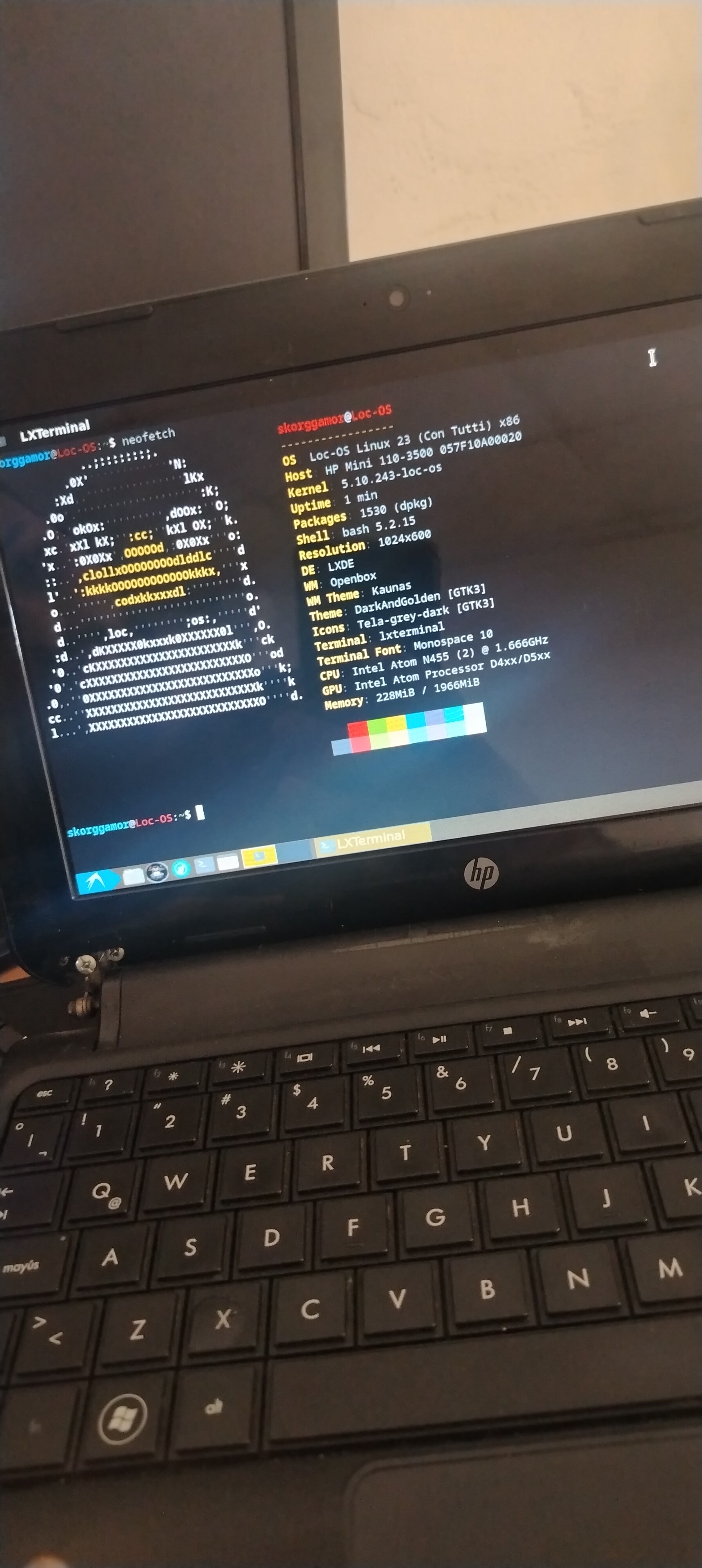

Estaba viendo información de LOC-OS,
Cuales son los beneficios de Void Linux?
Prácticamente viene desdé cero, tu instalas todo, tiene soporte para 32 bits todavía, usa runit que es más ligero que sytemd, a diferencia de gentoo que es famoso por tener que compilar todo aca tienes para instalar paquetes.
Eso si yo te recomendaría usar z-ram si es necesario, para evitar problemas con la RAM si se puede.

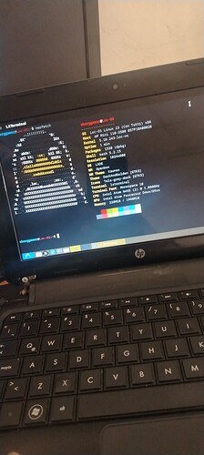

Puedo decir que fue una experiencia amena instalar LOC-OS, poder actualizarlos e incluso su facilidad en reconocer la tarjeta de red WI-FI
Se que no puedo pedir mas fluidez en reproducción de videos de youtube, pero esta ejecutando navegador aceptablemente.
Creo que con esta información ya tengo suficiente, llego a la conclusión de que si vale la pena repotenciar por medio de una unidad SSD de 120gb, mejorara mucho en la ejecución del sistema operativo con una tasa de transferencia mayor.
