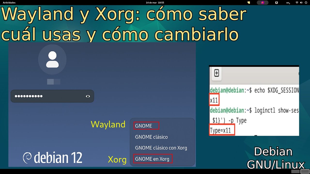

Hola buenas, Les comento que encontré Trabajo como profesor de matemática en colegio Online y generalmente uso herramientas libre para hacer mis clases, ahora como usare mi propio notebook (no el que me facilitan en los colegios con la ventana), la cuestión es que yo uso openboard con una tableta gráfica y en Debian no me reconoce el lápiz como cursor y no puedo escribir bien ya que no se donde esta el cursor, no son los driver ni nada es el sistema que no reconoce como cursor el lápiz, incluso busque una alternativa y también pasaba lo mismo.

Intenta cambiar la sesión de Wayland a X11 aver o viceversa

efectivamente era el x11, gracias @W1NS3R un +10 lince.
Busque un video y realice el cambio y funciona como los dioses,

con x11, intente muchas formas complicando mi existencia y era tan simple como hacer el cambio como en el video que deje
