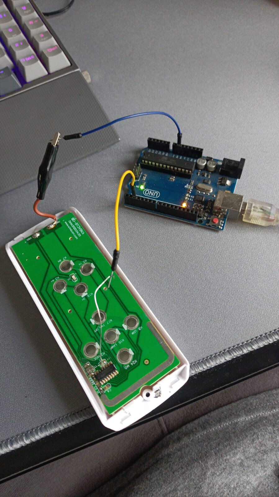

Ahora estoy tratando de captar la señal directamente desde el control, pero se me hace dificil ya que el chip ya envia la señal modulada. Alguna otra idea que no tenga que ver con captar la señal y clonarla? ya que parece que no sigue ningun protocolo estandar

jajaja si, tambien podria comprar un analizador logico, pero esto es mas un reto personal que algo que haga obligadamente, gracias por el consejo de todas formas

Si estas trabajando con Arduino tal vez no te de la frecuencia suficiente para obtener la señal. Generalmente los microcontroladores con básicos como Arudino y PICs no superan los 32MHz y los 8MHz por instrucción. Tendrías que usar un microcontrolador que soporte DSP como los STM e identificar la linea de la señal antes que empiece la modulación.
Si todo ocurre dentro del chip, entonces debes capturar la señal RF sin alterar el circuito RF, es decir, con un receptor y analizarlo, Para la captura denarias que usar un SDR o USRP, GNU Radio te permite guardar la captura analizarlo.
Lamentablemente el control ya entrega la señal modulada D:, asi que no me queda otra que capturarlo con un receptor, ya probe con el XY-MK-5V y es muy malo, asi que ahora pedi el CC1101 por internet y me llega mañana, veremos que se cuece.
