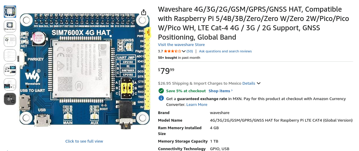

Debes encontrar un modulo que soporte VoLTE y que tu proveedor no se ponga de especialito y bloquee la conexion
De lo que he leido hay uno que otro modulo que soporta VoLTE o algun antecesor para llamadas, como esta cosa de aqui
Si quieres hacer esto vete haciendo a la idea de que va a ser algo voluminoso y no precisamente barato.
Suelen ponerse delicados los proveedores con esos temas?
