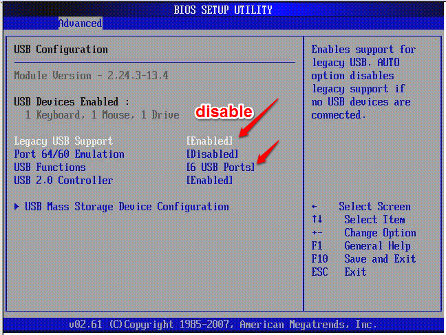

Tengo una torre de oficina reacondicionada antigua que q dia de hoy no uso porq por qlguno motivo no me reconoce mingun tipo de teclado externo, pense en cambiarle el OS de W10 a linux pero claro… sin teclsdo no de acceder a la BIOs esta complicado, si logro solucionar ese problema de alguna manera probablemente termine usandolo.

Si es muy viejito, puedo suponer que el teclado y el mouse originales eran de conexión ps/2 tengo la hipótesis qué si por bios le deshabilitaron los puertos usb y le esta intentando poner un teclado usb, por eso no funciona. Como dije es solo una hipótesis, pueda también qué el puerto físico este dañado.
