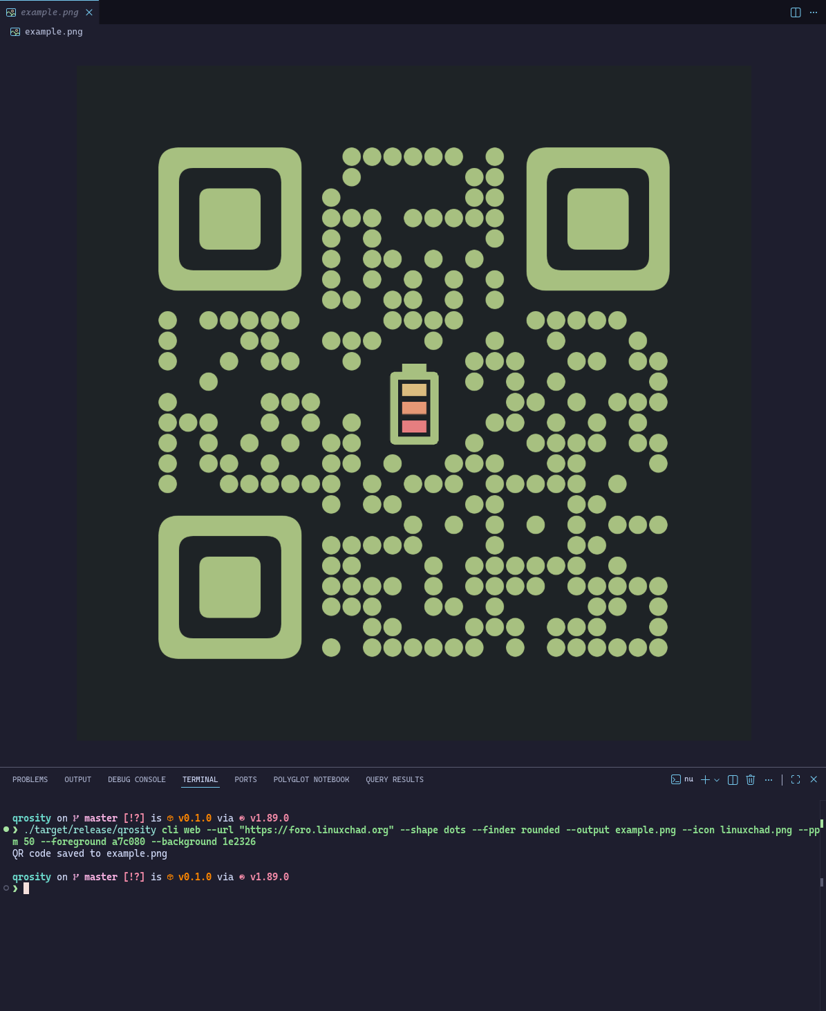

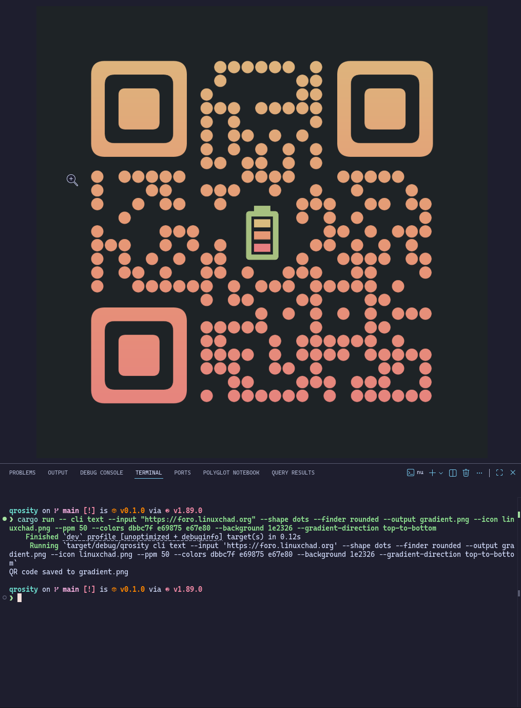

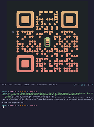

Actualización para quien le interese…
Ya hay gradientes. Se supone que pueden agregar una cantidad arbitraria de colores y esto deberia de funcionar. Yo he probado de 1 (o sin gradiente) a 3 colores, y no explota xP
Y ya que estamos, necesito retroalimentación respecto al nombre de los argumentos.
Dejo el texto completo del --help para que observen las posibilidades y ver si a alguno se le puede cambiar el nombre por uno que se deje recordar con mayor facilidad, sobre todo si se les ocurre uno corto, para que exista algo tipo --long-name=value y -lg=value, ya saben, cosas así.

Hmn… De nombre a mí se me ocurre qria [1], es mas comprimido que qrosity y dá mas gusto de escribir así en terminal. <3
Igual, ello de --long-name es medio confuso… Ningún programa mantiene 2 nombres a la vez. Aunque siempre se puede hacer alias qria=qrosity. :b
  1. Pronunciado del inglés, (q-ria). Algo así como el lugar de los QRs, por sufijo griego -ia. ↩︎
No me refiero mantener dos nombres para el programa, me refiero específicamente a abreviaciones o cambios de nombres a las opciones/argumentos del programa. Un ejemplo, para --help se suele usar la abreviatura -h, lo mismo con --verbose y -v, o --version y -v, y así. También me refiero al nombre de las opciones para saber si se les hacen contra intuitivas o se les ocurre un mejor nombre para describir la opción. O si piensan que le falta algo más.

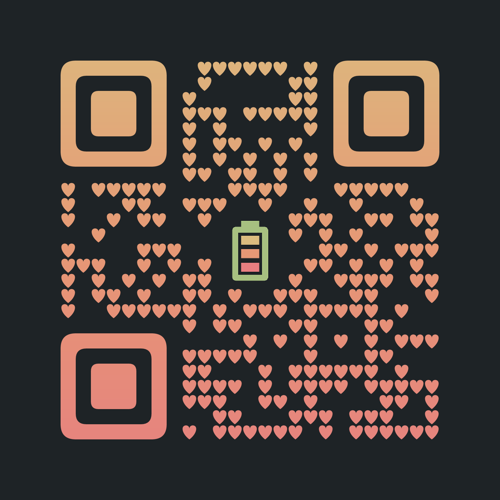

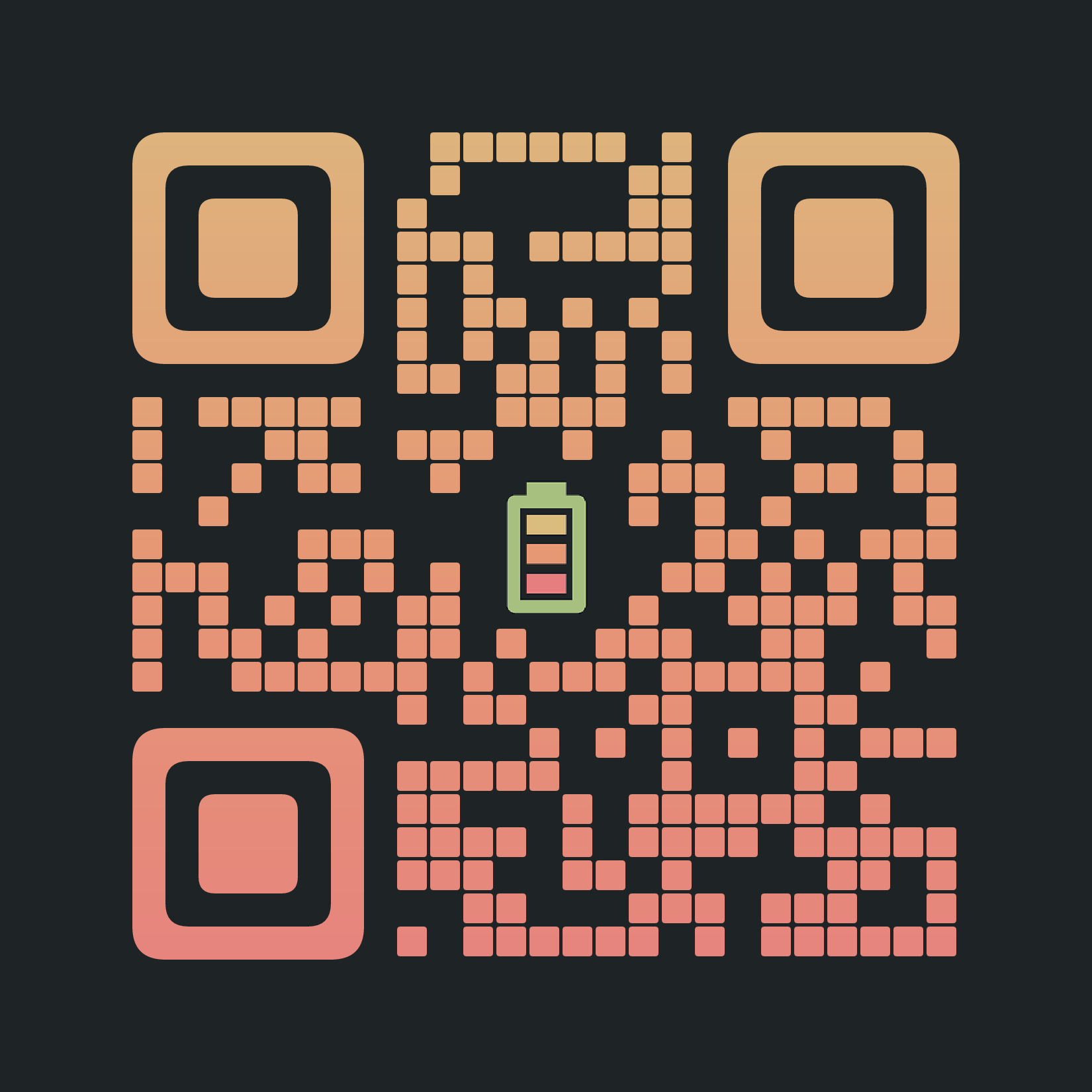

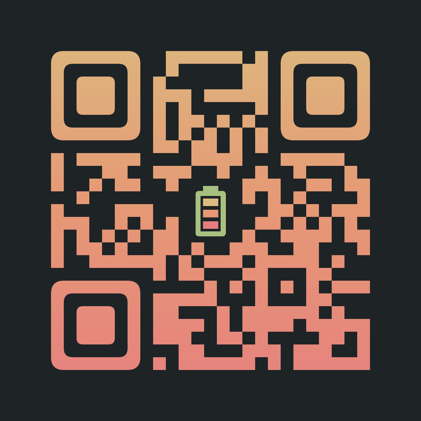

Tambien quiero aprovechar para ver que patrones quieren ver. De momento estos son los que estan implementados:
Los cuadritos de toda la vida
Puntitos
Cuadritos (separados)
Corazones
Diamantes/Rombos
Leo sugerencias
Me gustó mucho tanto el de los cuadros separados como el de los rombos y de ambos creo que queda mejor el de los cuadros separados.
están todos muy buenos, pero el de rombos y el de corazones me parecen algo inecesarios, no?
Todo lo que no sean los cuadritos de siempre a efectos prácticos es innecesario, pero igual quiero poner más figuras, pues nomas, pq sí :^

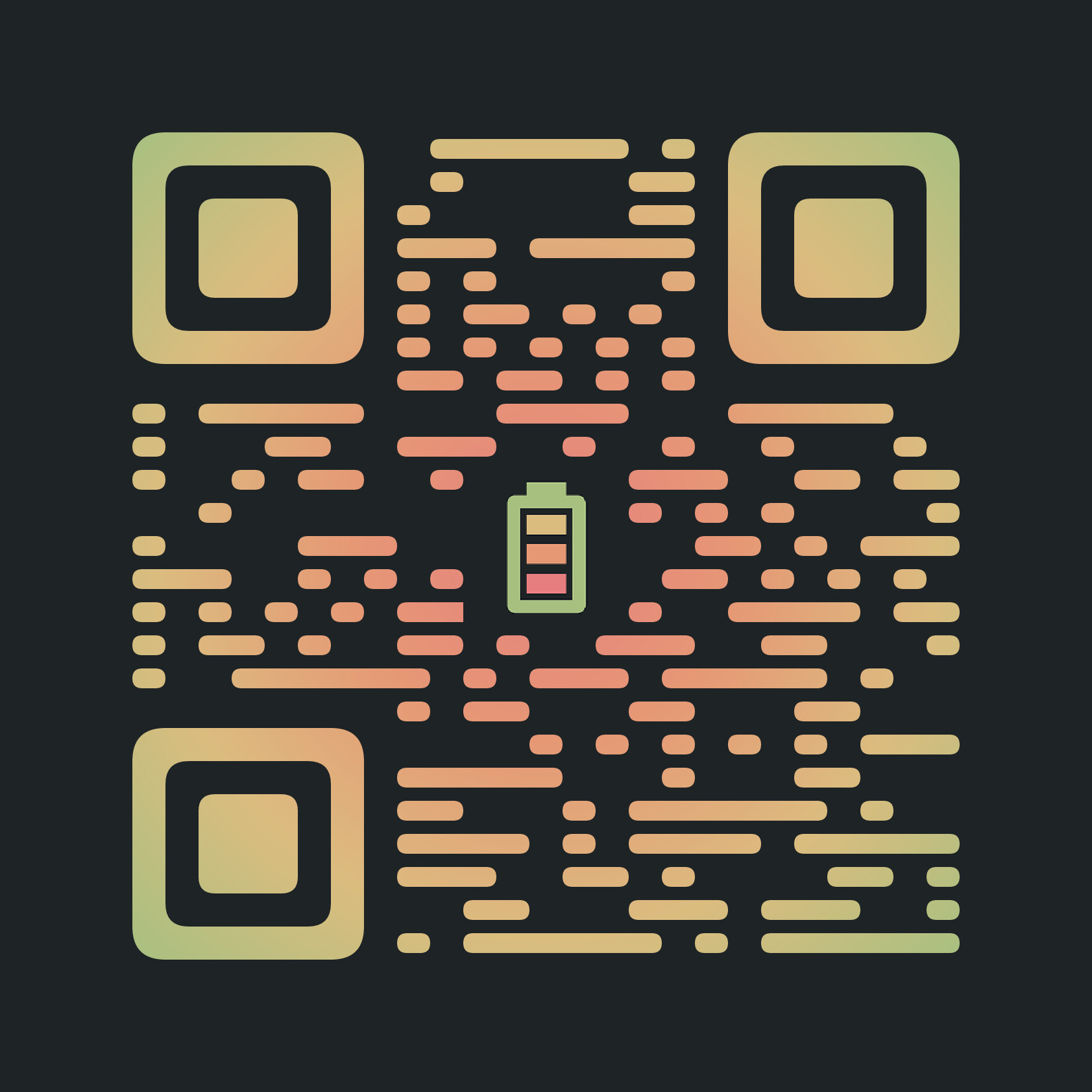

Y para agregar otras cosas innecesarias…
Barras horizontales
Barras verticales
Y con gradientes radiales xP
