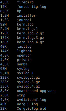

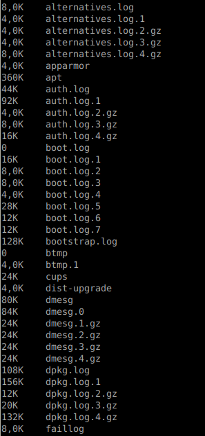

¡Bien! Haz lo mismo ahora en /var/log, donde tienes 1.5GB ocupados:
cd /var/log
du -sh *
supongo que journals es el problema, ¿que hace esto?
Los .log puedes borrarlos. Journal es el tentáculo de systemd para el logging. Lo puedes borrar, pero creo que lo mejor es hacerlo usando los métodos propios de journalctl para evitar problemas:

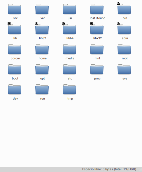

vale, lo he conseguido, ahora tengo casi un GB, ¿hay mas cosas que pueda borrar sin cargarme el sistema? ¿hay cosas que pueda mover a home? digo, aplicaciones, así tengo menos problema con el peso, supongo
¿es en serio que no puedo actualizar?

La partición root es donde se almacenan todos los programas del sistema, de usuario y los archivos que ahí tengas, por lo que para liberar espaciote toca desinstalar programas o eliminar archivos.
Cómo dato extra, la partición boot es la que contiene la configuración del firmware y arranque del sistema. Realmente se necesita saber que se está haciendo para tocar ahí.
Por cierto, Icedove almacena los correos electrónicos en el sistema, si no hay espacio no se podrá enviar ni recibir correos. Es lo mismo que pasa cuando el espacio de Gmail está lleno.

Home está dentro de la partición root. Todas las carpetas del sistema están dentro de la partición root (bin, Home, media, etc, usr, root, etcétera.).
Por cierto, no hay que confundir la partición root con el directorio root. Son dos cosas totalmente distintas.

pero la partición home es aparte.
Entonces son programas lo que te llenaron todo el espacio o algún programa está generando data.
Cuánto tenés de almacenamiento? Mejor, compartí capturas del disk analyzer o de la información de las particiones y disco.
