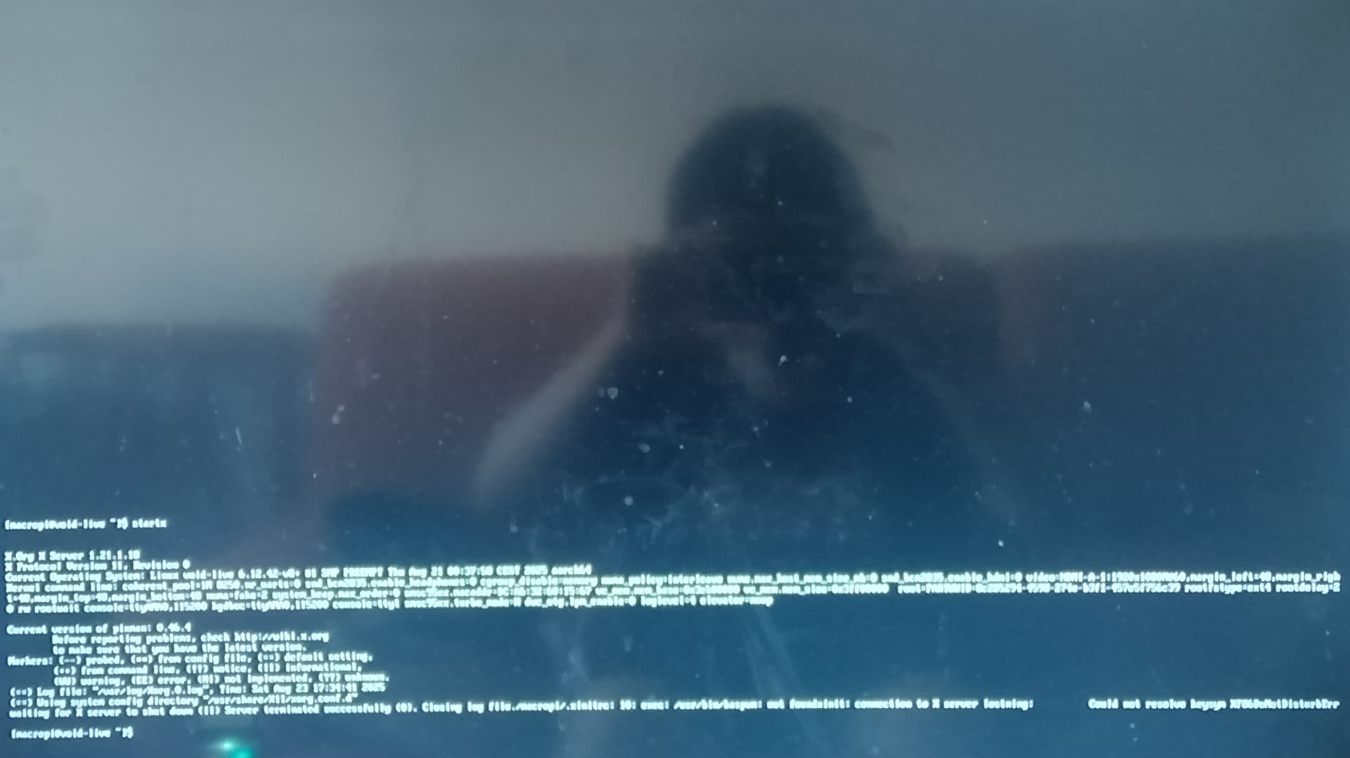

He intentado instalar voidlinux desde chroot desde hace días. La parte de chroot parece estar completa y funcionando sin problemas pero a la hora de instalar el gestor de sesiones y el gestor de ventanas es que ha sido mi verdadero calvario.
Bspwm, sxhkd y rofi están instalados.
Si ejecuto startx bspwm se ejecuta pero claro, solo se ejecuta eso y no todo lo demás que necesito, así que no puedo hacer nada. Chatgpt me recomendó editar .xinitrc y luego probara startx. Este es el resultado de startx.

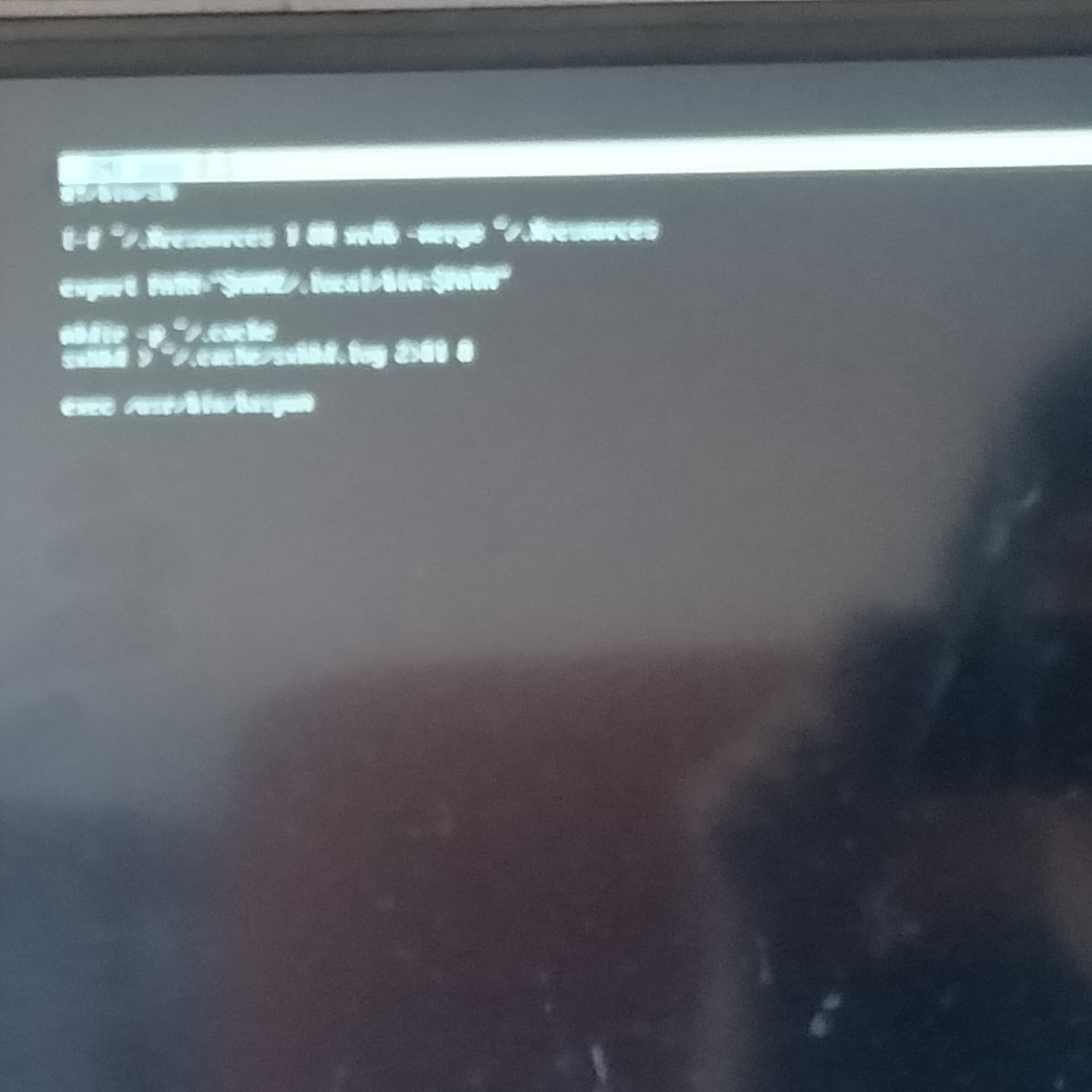

El archivo xinitrc es este.

#!/bin/sh
export GTK_IM_MODULE=fcitx
export QT_IM_MODULE=fcitx
export XMODIFIERS=@IM=fcitx
export INPUT_METHOD=fcitx
export QT_QPA_PLATFORMTHEME=qt5ct
export QT_STYLE_OVERRIDE=kvantum
fcitx5 &
sxhkd &
exec bspwm
Inicialo como servició, la configuración predeterminada está bien
¿me podrias explicar bien tu archivo? porque creo que aqui hay cosas que no tengo. por ejemplo no tengo nada de qt o gtk sino estoy mal, y no creo haber instalado fcitx5.
el problema es que no hay configuración predeterminada, instale todo de chroot. el sistema estaba completamente pelado. he tenido que poner todo manualmente. y ademas, las configuraciones de bspwm y sxhkd las he tenido que sacar de los ejemplos que hay en etc.
La puedes quitar si no la tienes, no afecta en iniciar el servidor
Te recomiendo que lo compiles debes de descargarlo, ahí lo compilas a runit
¿te refieres a borrar el archivo xinitrc?
no entiendo que es lo que se supone que debo compilar.
No, borra las variables de entorno y demás y listo
Copia el repositorio de github y compilalo con Go
No sé inicia 2 veces? Que yo recuerde el archivo de configuración de bspwm inicia automáticamente sxhkd
¿te refieres a borrar esto?

bue, como esperás tener interfax gráfica sin gtk o qt? no hace falta que pongas las lineas de fcitx5, si no lo usas
