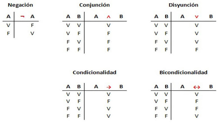

Lógica Proposicional:
En el capítulo anterior vimos cómo un programa toma decisiones usando lógica booleana con operadores como && (AND), || (OR) y ! (NOT). Esas expresiones evalúan condiciones completas y nos devuelven un simple “verdadero” o “falso”. Estas expresiones evalúan condiciones completas y nos devuelven un simple “verdadero” o “falso”, como sabrán los operadores booleanos son fundamentales.
Pero como ustedes sabrán, en el fondo, la computadora no entiende de “verdades” filosóficas; entiende de voltajes, de encendido y apagado. Ellas solo entiende de ceros y unos, tenemos que transformar el lenguaje natural a un lenguaje utilizando la lógica.
Aquí es donde la lógica entra en juego, concretamente la lógica proposicional es la que brilla, ya que la lógica es una rama muy extensa de las matemáticas, y esta específicamente es la que nos proporciona la afirmación que puede ser verdadera (1) o falsa (0). No hay puntos intermedios. Y cuando llevamos estas operaciones matemáticas directamente a la memoria de la computadora.
Operadores Lógicos
En C el lenguaje elegido para este curso, y en casi cualquier lenguaje derivado de él, existe una diferencia monumental entre comparar dos expresiones lógicas y operar directamente sobre los bits de un registro, esto lo digo para hacer una comparación entre los…
operadores Lógicos y los operadores a Nivel de Bits, esto es importante por que como linuxeros tenemos que aspirar, a cada vez entender mas el funcionamiento del bajo nivel, continuemos ahora si con los operadores…
Lógicos (&&, ||, !): Trabajan con el concepto de que cualquier cosa distinta de cero es true y cero es false.
Bitwise (&, |, ~, ^): Trabajan aplicando la tabla de verdad matemática bit por bit (columna por columna) en la representación binaria de los números.
Vamos a ver las equivalencias matemáticas aplicadas al hardware directo:
